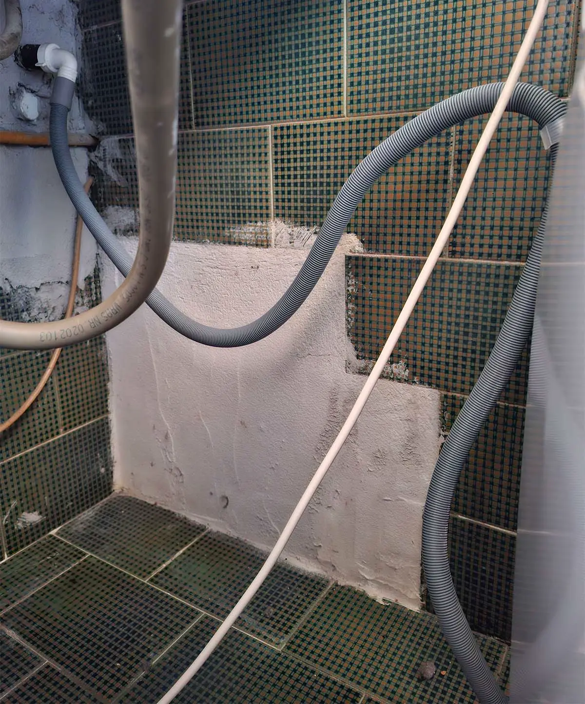

Salve, attualmente ho una Hotpoint dell'Ariston. Ieri dopo avere visto il video ho messo il tubo di scarico in verticale. Il tubo si collega al sifone a muro. Non c'è il collo d'oca e quindi il tubo scende e poi risale verso il sifone. Devo usare una quantità minima di detersivo altrimenti i risciacqui sarebbero infiniti. Nell'autoclean viene fuori una quantità enorme di schiuma.
scarico lavatrice con curva ascendente
La causa di tutto ciò potrebbe essere quindi il tubo di scarico non sistemato correttamente?
Faccio notare che l'attuale lavatrice è stata acquistata perché quella precedente, una San Giorgio, non lavava bene lasciando i capi puzzolenti e produceva ancora più schiuma.
Simbolo Amministratore Risposta inserita 26/02/2025 alle ore 07:36:44
Come è posizionato attualmente non va benissimo, si crea un ritorno di acqua nella vasca. Nel momento in cui raggiunge l'altezza massima deve andare verso il basso e raggiungere lo scarico a muro. In questo caso scende ma per innestarsi allo scarico risale nuovamente. Noto anche che lo scarico a muro è molto alto, sembra oltre gli 80 cm da terra! Nella tua afferamazione dici che hai messo il tubo in verticale dopo aver visto il video, pertanto prima era completamente basso e questo sicuramente crea un grosso ritorno che altera il lavaggio: durata e schiuma. Come è adesso non va bene ma dovresti andare meglio.

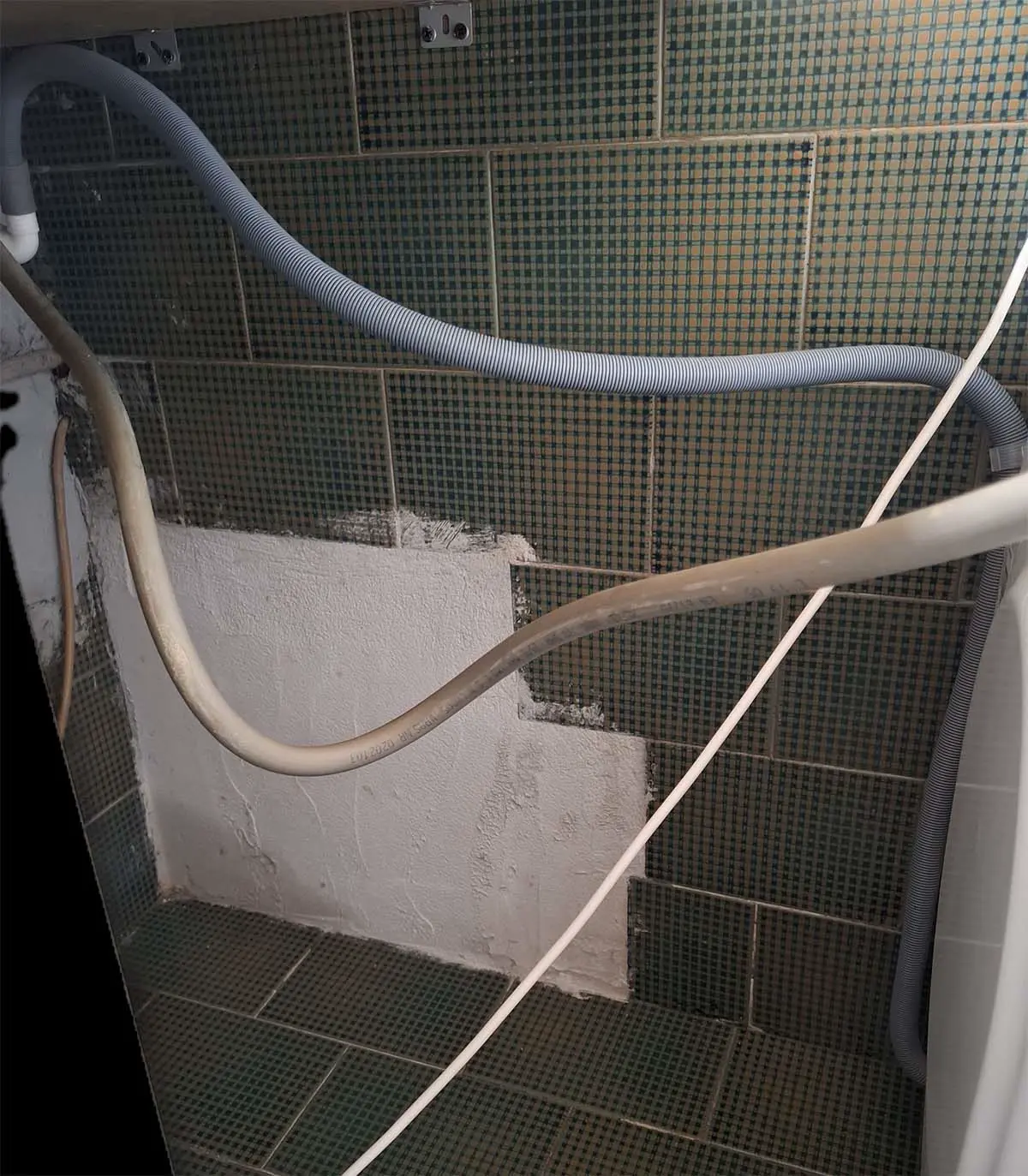

Salve, forse è questa la posizione ideale?
nuova posizione del tubo di scarico
Simbolo Amministratore Risposta inserita 26/02/2025 alle ore 19:30:58
Posizione e percorso ideale, meglio di così non puoi fare. Vedo che hai messo, hai fatto bene, verso l'alto anche la pipetta di innesto. Unica cosa mi pare che l'altezza dello scarico a muro è parecchio alta, almeno così sembra dalla foro, ma su questo non puoi fare granchè. Vedi come va!
