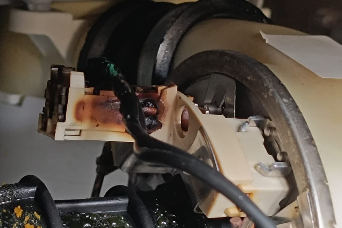

Hotpoint LFK 7M121 X IT non scalda l'acqua e non completa il ciclo. Termina la fase lavaggio, comincia la fase asciugatura, scarica correttamente varie volte. Poi comincia a lampeggiare. Aprendola mi accorgo che sui piatti ci sono ancora gocce, non sono ben puliti e soprattutto non esce vapore, l' acqua e' minimaente tiepida

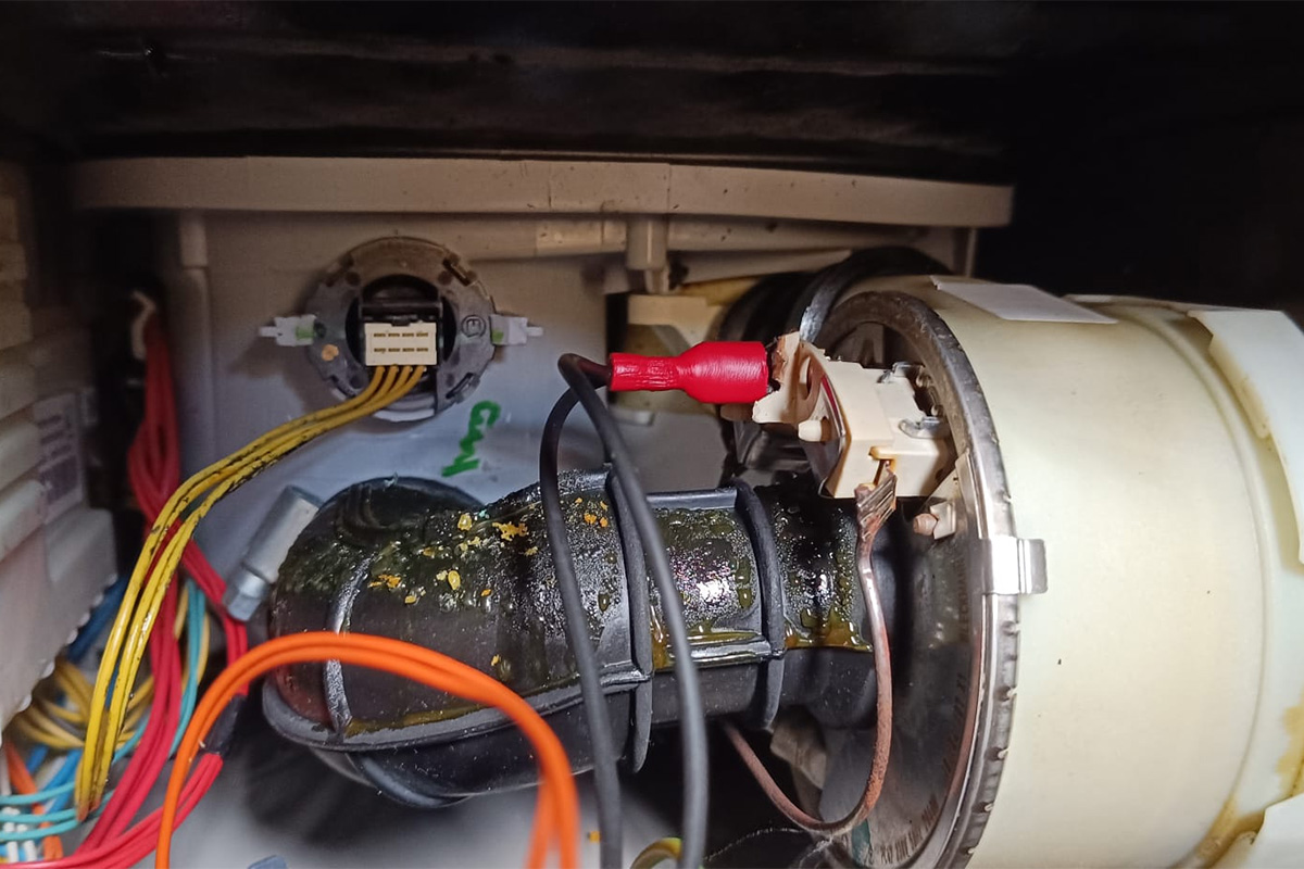

Ho avuto fortuna. Dopo aver aperto tutti i lati per cercare la resistenza come da voi suggerito, ho trovato il connettore di alimentazione di quella che credo sia la pompa bruciato. Dopo averlo sostituito con due faston la lavastoviglie ha ripreso a funzionare. Grazie!!
connettore resistenza lavastoviglie lfk 7m121 x it bruciato
connettore resistenza lavastoviglie lfk 7m121 x it sostituito

Molto bene, hai fatto un bel lavoro.

Grazie di averci inviato le foto. Il connettore è quello relativo all'alimentazione della resistenza.
