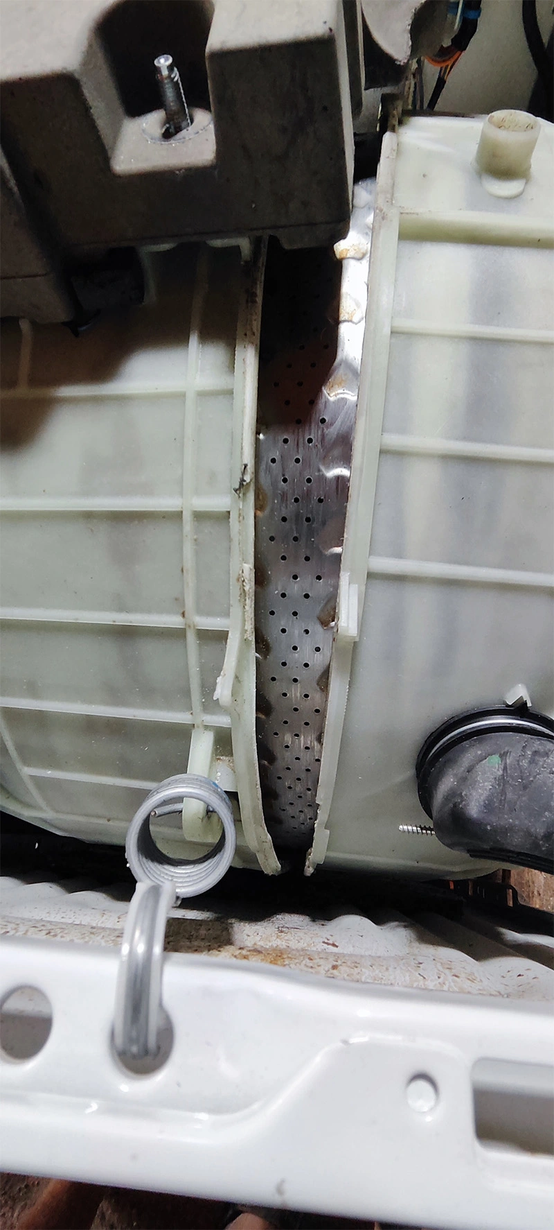

La lavatrice Beko PR0500, fuori garanzia da 1 settimana, perde acqua. Allo smontaggio il cestello risulta scollato in due parti di plastica, senza nessuna graffetta metallica (come si altre lavatrici) per unire i due gusci. Chiedo a qualche tecnico che conosce questo modello se questo problema ė da considerarsi un errore di montaggio oppure di progettazione del modello.
Grazie della collaborazione.

Riporto il tuo commento e foto inviati tramite email.
Premesso che stò cercando di risolvere (reincollando le parti e 4 viti a fissare il tutto), la domanda era rivolta ai tecnici che conoscono questo modello, per capire se è stata progettata in questo modo (con i pesi e gli ammortizzatori attaccati al cestello solo incollato, no clips di supporto) oppure se è un problema della linea di montaggio che potrebbe aver compromesso tutto un lotto, essendo queste operazioni automatizzate. Tra le altre cose (allagamento lavatoio), devo ringraziare il salvavita, in quanto l'acqua è caduta direttamente sul motore...
Purtroppo la assistenza conferma il fuori garanzia.
vasca scollata lavatrice beko
Simbolo Amministratore Risposta inserita 19/08/2025 alle ore 09:57:47
Accidenti è veramente un difetto importante, purtroppo non saprei dirti se di serie. Per la garanzia ti preciso che secondo il D.lgs. 206/2005 del Codice del Consumo, il consumatore può far valere i propri diritti di garanzia per difetti di conformità entro 2 anni (24 mesi) dalla consegna del bene. Tuttavia, per non perdere questi diritti, deve denunciare il difetto al venditore entro 2 mesi dalla sua scoperta, anche se questa è avvenuta nell’ultimo periodo della garanzia. Questo genera di fatto una garanzia di 26 mesi.
