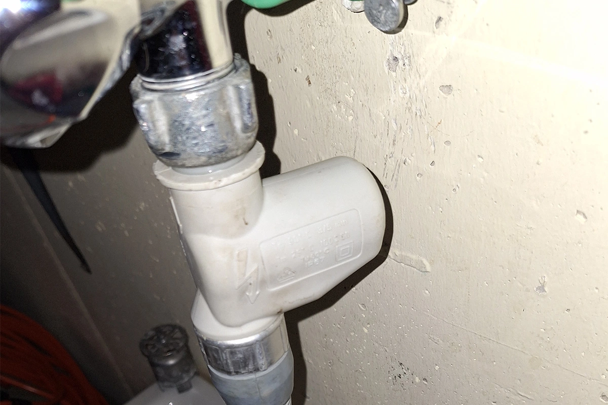

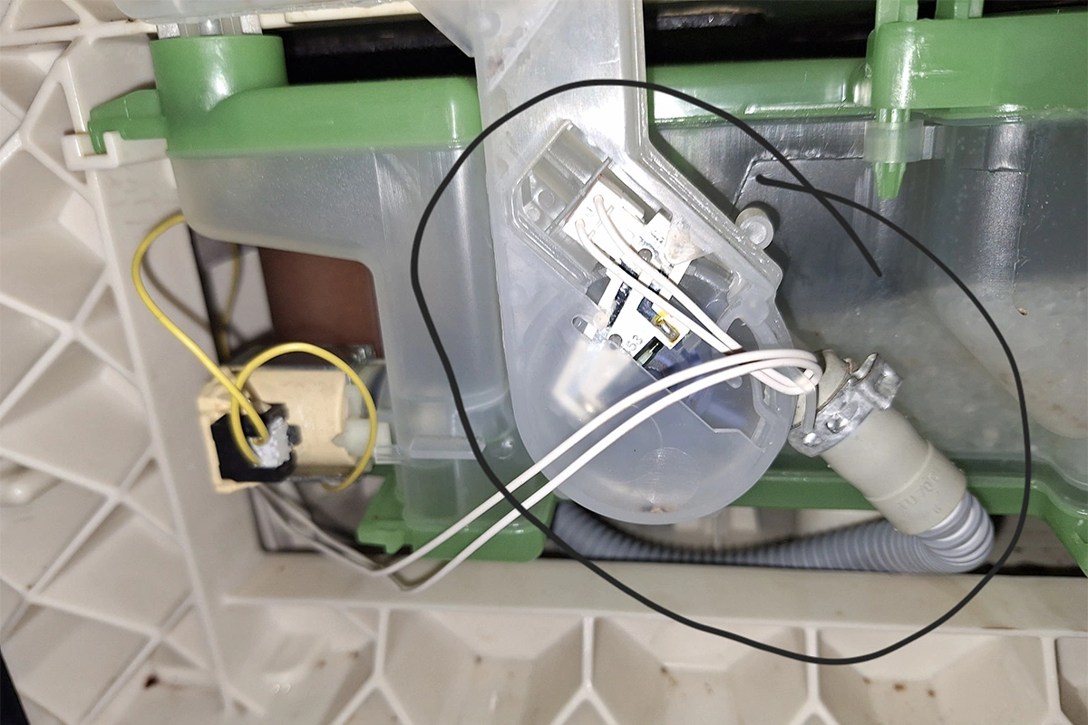

Si, il suo lavoro lo svolge. Lasciandola una notte spenta la ritrovo piena di acqua all'interno, che trabocca fuori. Come detto da altri, pensavo all'elettrovalvola. Seguendo il tubo da una parte trovo:
tubo carico interno
Oppure valvola elettrica all'altezza del rubinetto.
telettrovalvola lavastovilgie whirlpool
Simbolo Amministratore Risposta inserita 16/11/2025 alle ore 17:05:26
Per la foto inviala a [email protected]. Dovresti gentilmente chiudere il rubinetto del carico acqua. Il giorno dopo dimmi se continua a perdere oppure no.
Simbolo Amministratore Risposta inserita 17/11/2025 alle ore 08:38:08
Nelle immagini sono le estremità dello stesso tubo, nella prima l'innesto all'air break, nella seconda l'innesto al rubinetto di carico tramite l'elettrovalvola incorporata. Come ti chiedevo nel commento precedente dovresti fare la prova a chiudere il rubinetto di carico dell'acqua dopo un ciclo e verificare il giorno dopo se perde ancora acqua.
