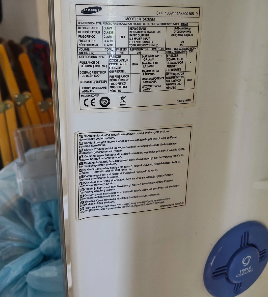

Ho bisogno del vostro aiuto, si è ripetuto lo stesso problema di 3 anni fa: il frigo Samsung Modello RT54ZBSMZBSM fà staccare il salvavita. 3 anni fà ho chiamato un tecnico è mi ha sostituito la sonda di vetro, si era rotto il vetro è faceva scattare il salvavita.
RT54ZBSMZBSM etichetta s n

Quella che ti aveva sostituito il tecnico è la resistenza di sbrinamento, che nei frigoriferi Samsung è inserita all’interno di un tubo in vetro. Se questo involucro si crepa o si danneggia, la resistenza può andare in dispersione verso massa e far intervenire il salvavita, proprio come nel tuo caso. Il fatto che il problema si sia ripresentato può indicare nuovamente la rottura, tuttavia ci può essere anche una dispersione sui cablaggi o altro. Direi come prima cosa di controllare la sonda di vetro.
