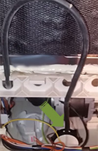

Simbolo Amministratore Risposta inserita 12/10/2015 alle ore 09:38:46
Devi smontare il pannello di destra della lavastoviglie e ti dovresti trovare difronte ad una immagine come questa foto:
Pressostato lavastoviglie
Quindi devi staccare il tubicino nel punto indicato e soffiarci dentro.
Potrebbe comunque essere necessario sostituire tutto il pressostato che è quell'ogetto dove il tubicino è attaccato.
