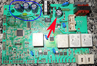

Buongiorno a tutti, volevo dare una mano ha chi ha il codice di errore i20 che lampeggia sul display della propria lavastoviglie rex techna xxl e che, nonostante abbia controllato e pulito lo scarico ed i filtri, continua ad avere lo stesso il problema. Sulla mia lavastoviglie, il problema era dovuto dal condensatore elettrolitico da 10 Microfarad 400Volt presente sulla scheda elettronica-centralina della lavastoviglie che è posta all'interno dello sportello anteriore. Questo pezzo, è sottoposto ad alte temperature e probabilmente dopo qualche anno si secca il dielettrico al suo interno facendone variare la capacità. Sostituito questo condensatore il problema è scomparso. Un consiglio personale: sulla scheda sono presenti anche 3 condensatori elettrolitici da 220 Microfarad 35Volt, conviene sostituire anche questi e, se non avete dimestichezza con il saldatore, rivolgetevi ad un tecnico che possa operare la sostituzione di tutti e 4 i condensatori, sicuramente vi costerà meno che cambiare completamente la scheda. Se fate tutto da soli la spesa complessiva per la riparazione sarà di 2 Euro circa.

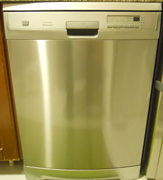

Questa la mia lavastoviglie:
Lavastoviglie RSF 66070 XR

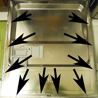

Aprire il portello anteriore e togliere le viti indicate dalle frecce:
Sportello lavastoviglie RSF 66070XR

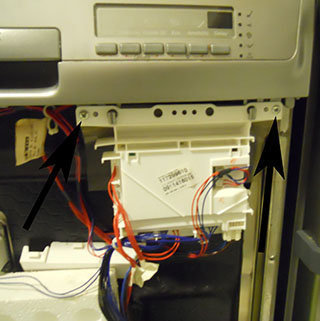

Si potrà ora togliere la parte anteriore dello sportello di chiusura e scopriremo la scheda da riparare, togliere le 2 viti indicate dalle frecce e sganciare delicatamente la scheda-centralina dai 2 gancetti in plastica che la tengono in sospensione.
Interno sportello lavastoviglie RSF 66070 XR

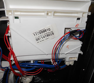

Successivamente togliere uno per volta i vari connettori avendo cura di scriversi (o fotografare) la posizione dove sono inseriti per evitare problemi al rimontaggio.
Centralina lavastoviglie RSF 66070 XR

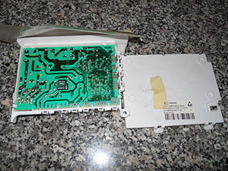

Aprire ora la centralina facendo leva sui gancetti in plastica a scatto presenti sui lati
Scheda elettronica lavastoviglie RSF 66070XR
Estrarre ora completamente il circuito stampato della centralina e sostituire il condensatore elettrolitico da 10MF 400V indicato dalla freccia rossa, per sicurezza consiglio di sostituire anche i 3 condensatori da 220MF 35V indicati dal cerchio blu.  Attenzione a rimontare i condensatori rispettando la polarità !! (+ -)
Condensatori scheda elettronica lavastoviglie RSF 66070 XR
