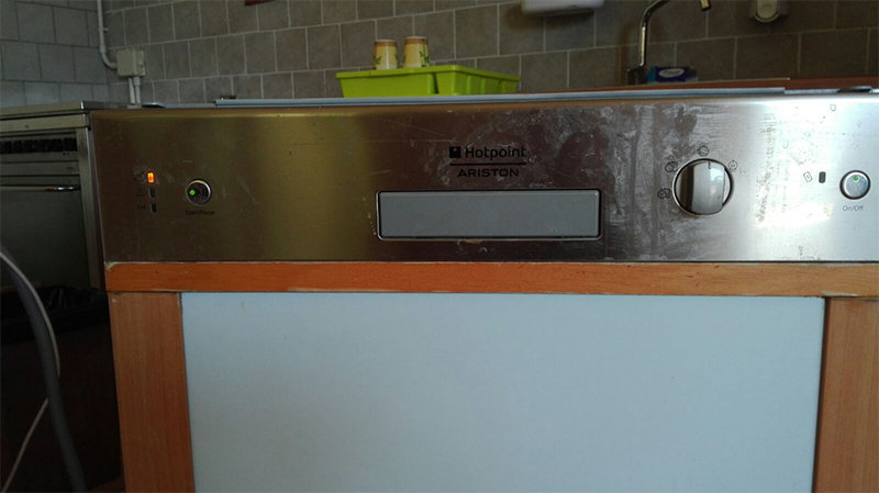

Salve, ho una lavastoviglie ariston LFS114 ix/ha che ad un certo punto si accendono le spie start/pausa e on/off e lampeggiano. Quale sarebbe il problema? Grazie
Simbolo Amministratore Risposta inserita 03/05/2016 alle ore 11:51:00
Buongiorno, potresti inviare una foto del display con i led che dici accesi? Devo verificarne la corrispondenza.
Simbolo Piemonte Risposta inserita 03/05/2016 alle ore 14:47:33
da tortona (AL)
Simbolo Amministratore Risposta inserita 03/05/2016 alle ore 19:22:55
Si tratta di un problema della scheda elettronica, puoi provare a staccare la spina per un pò, ma se non va è necessario verificare la scheda.

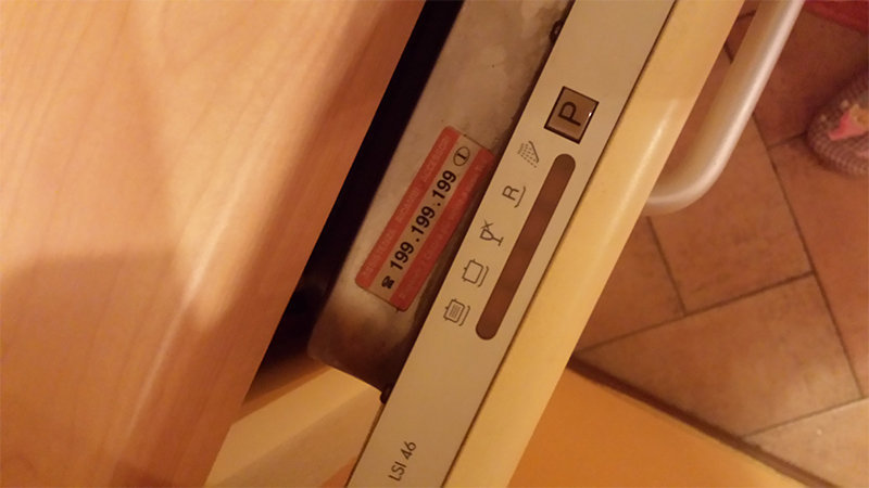

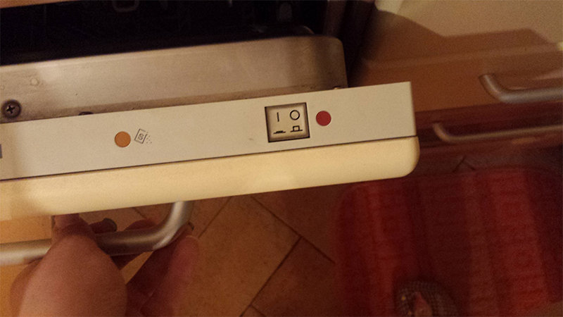

Simbolo Umbria Risposta inserita 09/05/2016 alle ore 10:37:30
ERYPG
da CORCIANO (PG)
ho una lavastoviglie ariston ad incasso LSI 46, la lavastoviglie si accende, metto la pastiglia, seleziono il programma però un volta che chiudo lo sportello la spia del primo programma lampeggia e se la apro dopo anche 2 ore la lavastoviglie non ha fatto nè acqua, nè sciolto la pasticca...anche se fa il rumore come se stesse lavorando.
Sapete aiutarmi?
Simbolo Amministratore Risposta inserita 09/05/2016 alle ore 16:55:06
Si tratta della stessa spia dell'immagine sopra? In questo caso è un problema della scheda elettronica.
Simbolo Umbria Risposta inserita 10/05/2016 alle ore 08:53:18
ERYPG
da CORCIANO (PG)
In realtà quando io scelgo il programma, poi se vuole le invio la foto, qualsiasi scelga, la luce torna al primo programma, penso sia quello più completo e lampeggia... l' acqua non arriva, anche se, al primo lavaggio che ho fatto con il cura lavastoviglie, l' acqua arrivava e ha scaricato normalmente.
Simbolo Amministratore Risposta inserita 10/05/2016 alle ore 11:49:17
Ogni spia segnala un errore e nello specifico dovrebbero essere così:
Prima spia = Lavaggio intesivo: indica che è entrato in funzione il sistema antiallagamento.
Secoda spia = Lavaggio normale: indica che c'è una anomalia nel riscaldamento dell'acqua.
Quarta spia = Lavaggio rapido: indica un mancato scarico.
Quinta spia = Ammollo: indica un tempo lungo per il caricamento dell'acqua.
Dalle tue indicazioni ritengo che si tratti di una perdita di acqua all'interno o del galleggiante bloccato, visto che dici che sembra che fa il rumore del lavaggio, che in realta è la pompa di scarico che scarica l'acqua, proprio perchè si è attivato il sistema antiallagamento.
