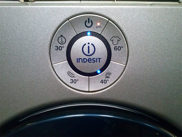

Buonasera, è da qualche giorno che la mia lavatrice modello SIXL 126 S EU non termina il cliclo di lavaggio. Imposto il programma breve quello da 30 minuti, carica l'acqua regolarmente, fa dei risciacqui, insomma sembra procedere tutto regolarmente, fino a quando, al mancare di circa 7/8 minuti dal lavaggio si blocca con la spia dell'accensione, quella del blocco porta e quella del programma 40°C lampeggiante.
Di cosa si può trattare?

Buongiorno, queste segnalazione corrisponde all'errore F5, ovvero una anomalia che può riguardare il livello di carico sul troppo pieno, un difetto al pressostato, un problema alla scheda elettronica.
Fai così, inizia con il controllare il filtro, assicurati che sia pulito e che la ventola della pompa di scarico funzioni correttamente.
Successivamente smonta il pressostato e soffiaci dentro leggermente, dovresti avvertire un click.
Smonta il tubo del pressostato e soffiaci per vedere se passa l'aria, allo stesso modo tappa una delle due estremita e sofficiaci dentro per verifcare se c'è qualche foro da dove l'aria esce.

Ho effettuato le verifiche indicate, si trattava del tubicino del pressostato completamente otturato. Ora funziona perfettamente grazie smile
