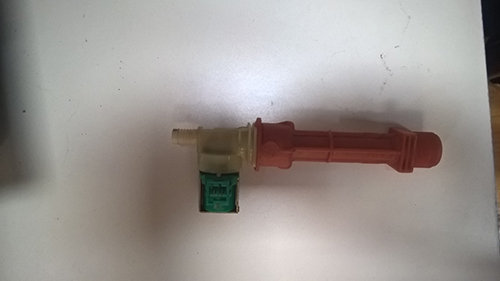

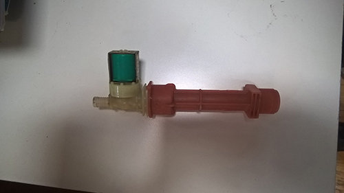

Stacca tutto e rimonta l'elettrovalvola, poi ricollega tutto, chiaramente apri il rubinetto dell'acqua, togli il cassetto del detersivo, se vedi che l'acqua entra senza che il programma lo prevede, anzi meglio togli la corrente, allora è l'elettrovalvola.
Smontala, facci una foto e mandala a [email protected]

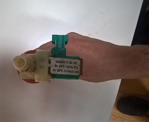

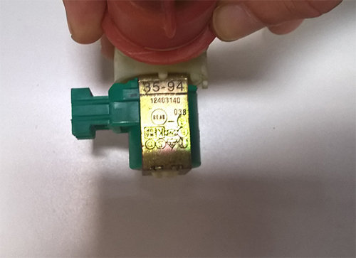

Per l'elettrovalvola, se mi mandi una foto, la porto a vedere ad un centro ricambi ricondizionati con cui sono in contatto.
Simbolo Amministratore Risposta inserita 28/07/2016 alle ore 19:24:31
Ho inserito le immagini che mi hai mandato, domani cerco di mettermi in contatto con il centro ricambi e ti faccio sapere.
