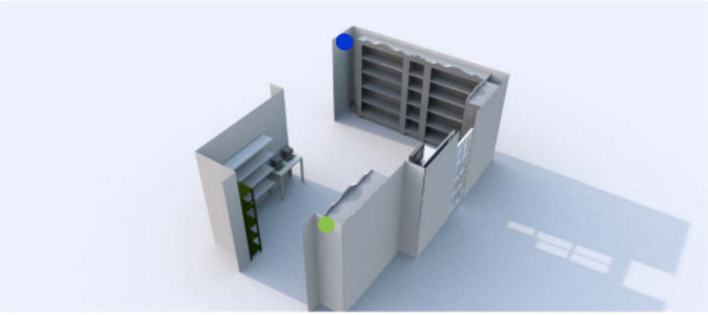

Abbiamo necessità di installare un climatizzatore all'interno di un fondo commerciale attualmente sprovvisto completamente di raffrescamento e riscaldamento.
Quest'ultimo è l'aspetto che più ci interessa, pensando soprattutto alla stagione invernale, ed essendo il locale invece relativamente fresco/vivibile anche nelle giornate estive più calde.

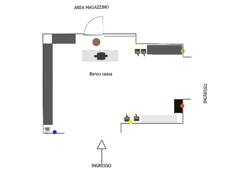

Si tratta di un ambiente di circa 6mt (lato lungo, asse orizzontale della pianta 2d) per 4mt (lato corto nella sua massima dimensione, ovvero verticale sinistra).
L'altezza è di circa 2,9mt e i mobili, ancora da montare, avranno un'altezza massima tra 2,00 e 2,40 mt.
Questi ultimi sono rappresentati in grigio e anche la parte assimilabile a mensole bianche sarà occupata da un mobile di circa 2mt (la parete su cui poggerà è di circa 2,70mt).
Esposizione: i 2 ingressi si trovano a sud e ovest, mentre est e nord confinano con altri locali.
Posizione split basso nel locale
Posizione split alto nel locale
Posizione motore esterno del locale

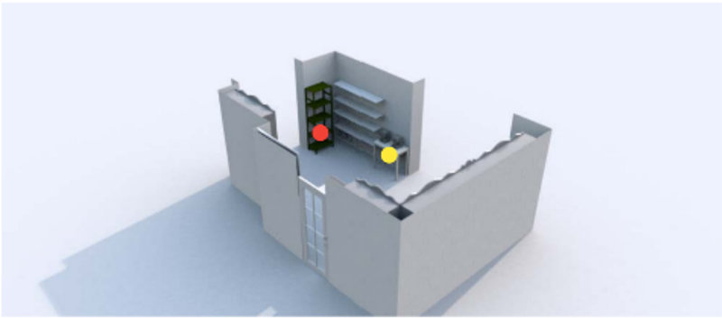

Dopo aver valutato gli impedimenti strutturali esterni, i posizionamenti possibili risultano essere:
_BLU o VERDE: a parete, in alto
_ROSSO o GIALLO: a terra, in basso
A prescindere dagli impedimenti, quale sarebbe il miglior posizionamento attuabile?
E nella situazione specifica invece quale risulta essere la posizione ottimale considerando le correnti d'aria e lo stazionamento di persone al punto cassa e davanti ai mobili espositivi?
Per completezza di informazione, la parete a "s" alle spalle del punto cassa, confinante con l'area magazzino, è in realtà una parete in cartongesso alta circa 2,40mt quindi non chiude totalmente l'ambiente: c'è la possibilità che anche il magazzino benefici sufficientemente del riscaldamento attivo nell'ambiente principale. È preferibile in questo caso un'installazione rispetto ad un'altra?

Simbolo Amministratore Risposta inserita 22/08/2016 alle ore 11:24:35
Buongiorno, non conosco i modelli nel detteglio dello loro caratteristiche: potenze, assorbimenti, resa, limiti di temperatura esterna nel riscaldamento, etc. pertanto non posso indicarti nello specifico il modello che ritengo migliore. In tal senso ti invito ad analizzare le schede tecniche ed a riportare eventuali dati da discutere insieme o dubbi sugli stessi.
La posizione migliore ritengo sia quella in altro, anche perchè le macchine sono abbastanza ingombranti ed in terra toglieresti spazio al negozio.
Dalle tue indicate, trovo la migliore la posizione blu. Anche la verde va bene, ma vedo poco spazio disponibile sulla parete per via del mobile, cosa invece diversa sul lato blu.
Il locale attiguo potrà beneficiare solo parzialmente ed in minima parte del riscaldamento/raffreddamento.
