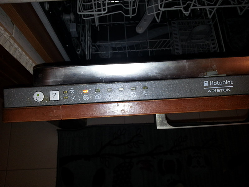

Salve la lavastoviglie si accende, imposto il programma, chiudo e mi da il bip di partenza. carica l'acqua per il prelavaggio e poi niente più. Restano le luci accese del ON e del programma.
Potete aiutarmi? Grazie
Simbolo Amministratore Risposta inserita 12/10/2016 alle ore 19:52:21
Va in errore ed il programma acceso può indicarci il tipo di errore. Dovresti inviare una foto a [email protected] del display con i led illuminati.
Simbolo Lazio Risposta inserita 13/10/2016 alle ore 09:21:35
adesso non carica più l'acqua e non da il bip d'avvio
Simbolo Amministratore Risposta inserita 13/10/2016 alle ore 13:12:21
La spia in questione identifica da manuale perdita di acqua o un difetto sul pressostato relativo al caricamento dell'acqua stessa. C'è da verificare pertanto se ci sono delle fuoriuscite di acqua, intendo da sotto e comunque accedere alla parte sottostante per verificare visivamente se c'è acqua. Controllare il pressostato e la camera di compressione.
