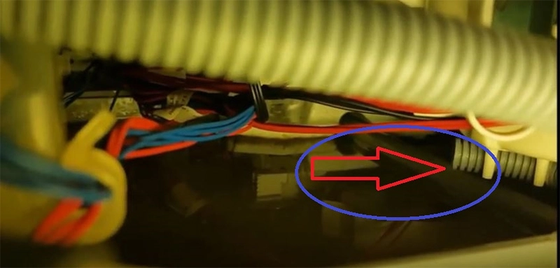

Ho lo stesso problema. Sistematicamente nella mia lavastoglie dopo qualche lavaggio mi compare l'errore i30 (antiallagamento) quindi mi tocca svuotare la base dove effettivamente trovo dell'acqua e dopo di cio' la lavastoviglie riparte normalmente fino al prossimo blocco. Osservandola durante il funzionamento ho notato che la perdita arriva dal tubicino in foto (che vi ho inviato separatamente via email) che goccia dopo goccia rimpie il fondo dopo 5-10 lavaggi.  Sapete indicarmi dove intervenire?
Tubicino troppo pieno
Simbolo Amministratore Risposta inserita 30/09/2021 alle ore 09:35:35
Se segui il tubicino vedrai che confluisce nella parte bassa dello sportello, sul quale batte normalmente l'acqua durante il lavaggio e resta sempre all'interno della vasca. In quel punto c'è un isolante che impedisce all'acqua di scendere giù, è previsto tuttavi che se lo supera finisce nel tubicino e succede quanto da te descritto.
Quello che ti consiglio di fare è di smontare il pannello frontale (vedi come si presenta) e di avviare il ciclo di lavaggio così ti rendi conto di quanto succede e come adoperarti.
