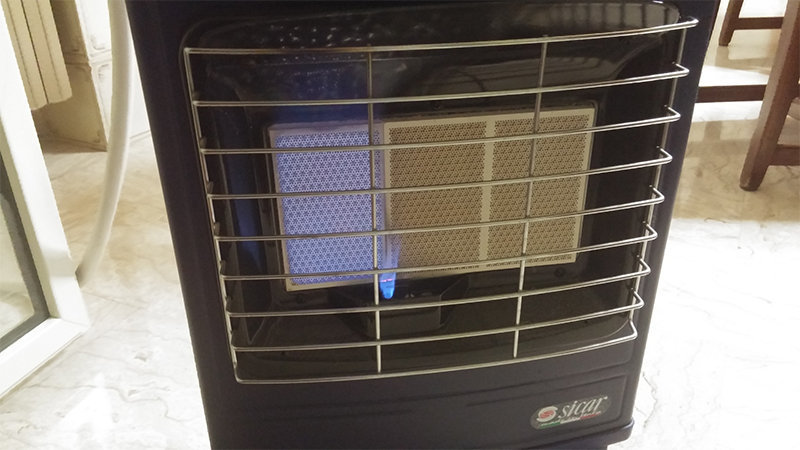

Buongiorno, nella mia Sicar eco40 a metano la fiamma supera di molto la mattonella e questo accade solo con la mattonella singola, quella che usiamo quasi sempre, con le altre risulta normale. Ho provato a pulire ugello e soffiare aria con la bomboletta sulla matonella (a debita distanza) per provare a pulirla ma senza esito. Dite che è da sistituire?

Lo ha sempre fatto o la fa ultimamente? Potresti inviare una foto a [email protected]?
sicar fiamma alta
Ho inserito la foto che mi hai mandato.

Dunque, solitamente quando c'è una fiamma alta può dipendere da una forte pressione del gas, dal gruppo bruciatore intasato di polvere, ma nel tuo caso mi pare di intravedere una fessura nella mattonella lato superiore, dalla quale potrebbe uscire del gas, pertanto generare una fiamma verso l'alto.
