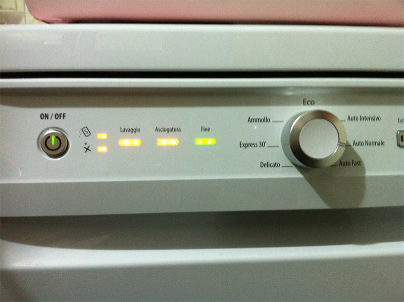

Buongiorno, possiedo una lavastoviglie Ariston Hotpoint, modello LFK 7M124, da circa un anno. Tutto ha funzionato benissimo, fino a qualche giorno fa. Solitamente programmo il lavaggio Eco,  la macchina ha iniziato il lavaggio, più tardi sono andato a controllare e ho trovato : il Tasto ON/OFF che lampeggiava insieme alla SPIA Brillantante, alla SPIA Sale (specifico che non mancano né l'uno, né l'altro, ricaricati da pochissimo); mentre la spia Lavaggio e quella Asciugatura erano accese, ma fisse (non lampeggianti). Non sapendo a che punto del lavaggio si fosse interrotta (la pastiglia sapone non c'era più), ho riavviato un lavaggio Rapido per accertarmi che le stoviglie fossero pulite, ma la macchina non è partita e dopo un po’ si è verificato lo stesso problema. Quale può essere la causa di questo mal funzionamento? Grazie!

Potresti mandarmi una foto a [email protected] del display con i led accesi, così ti dico.
Posto l'immagine e video che mi hai inviato:

Questi tre led accesi, corrispondono all'errore numero 7, che tradotto significa che c'è la turbina dell'acqua danneggiata.
