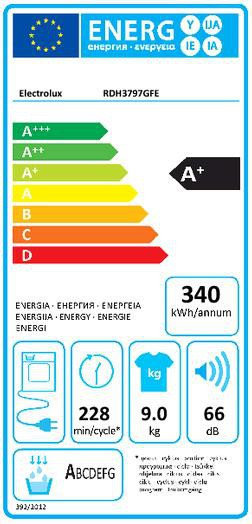

Buongiorno, vi chiedo un consiglio, devo sostituire l'asciugatrice, ho trovato 2 ottime offerte (a mio parere), ma chiedo a Voi che siete più esperti: entrambe electrolux, la prima RDH3797GFE a 499 euro classe A+ asciugatura A, la seconda a euro 387,00 classe A+++ asciugatura B. Quale ha i consumi minori? Siamo in 5 in famiglia e abitiamo in una zona con nebbia quindi uso l'aciugatrice praticamente 8 mesi all'anno. Grazie mille per l'aiuto. Elisa

Come puoi leggere dalle rispettive energy label, il consumo della RDH3797GFE è di 340 kWh/annui mentre della EDH3985TDE è di 177 kWh/annui. C'è una differenza nella capacità di carico: 9 kg con la prima e 8 kg con la seconda. Direi che anche il prezzo che hai indicato di quest'ultima è assolutamente eccezzionale.
