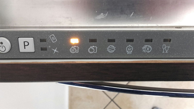

Salve.ho una lava stoviglie  hotpoint ariston e non parte non c'è verso di premere qualsiasi pulsante non va. però la spia num2 è accesa e lampeggia senza sosta.ormai è da un bel che non la uso. in precedenza avevamo cambiato la scheda perché non si avviava.fatto ciò è partita bene poi all'improvviso un blocco che non si capisce da che ma non c'è stato verso di farla andare.piena d'acqua  ho dovuto svuotare a mano e asciugare e da quel momento  non è più andata. spero che mi possiate spiegare cosa possa essere in modo da poter risolvere il problema . grazie

LFT 216 a/ha si accende lampeggiante la spia del primo lavaggio ma devo inoltre specificare che la spia verdella di accensione non da segni di vita

Eh si ho sbagliato nel primo messaggio la spia è  quella del primo lavaggio.  Il problema grande x noi è  il perché la spia di accensione  non si accende e lampeggia ininterrottamente quella arancione del primo lavaggio. Secondo questa spiaggia dovrebbe essere il pressostato ma il problema che la spia verde non c'è. ...frown.non riesco a caricare l'immagine

La spia accesa segnala un errore, su quella di accensione non è che la lucina si è staccata? Hai controllato all'interno? Se schiacci il tasto comunque la macchina si accende e si spegne? Non può comunque essere legata ad un problema di scheda.
Questa spia mi risulta essere un problema di antiallagamento, quindi: una perdita d'acqua, un problema al galleggiante, difetto al cablaggio.

Si abbiamo controllato tutto collegato.la scheda è  nuovacry
Simbolo Amministratore Risposta inserita 09/12/2016 alle ore 17:33:06
Controlla il fondo, intendo da sotto, se ci sono perdite o il galleggiante e bloccato.
