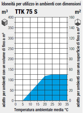

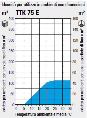

Detto questo, i dati che abbiamo riportato sono stati estratti da fonti della Trotec, ed in particolare da alcuni grafici che indicano come alle temperature più basse un determinato modello sia utilizzabile. Per essere più pratici ti inserisco i grafici:
Resa ttk75S   Resa ttk75e
Come potrai notare alla temperatura di 12°C, se tiri una linea retta per incrociare il dato con la metratura o la cubatura ci si posiziona grosso modo sulla metà delle performance a pieno regime.
Non saprei dirti nello specifico perchè è stata utilizzata la lettera E e la S per altri modelli. Le differenze che ci sono tra il TTK75E ed il TTK75S, sono quelle tecniche che avrai già letto.
A mio avviso protenderei per il TTK75S, in quanto ha una capacità di deumidificazione superiore, un assorbimento più basso e possiede 2 velocità di ventilazione. Per contro, ed è una valutazione d fare, l'area di lavoro va dal 49 al 100% di umidità relativa, mentre il TTK75E, lavora dal 40 al 100%.
