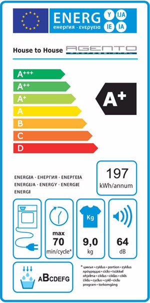

2) Dispone di una energy label, positiva che evidenzia la classe A+. La allego:
Dalla stessa si evince una umidità residua a fine lavaggio in classe B, che è come molte asciugatrici in pompa di calore. Il ciclo istandard indica una durata massima di 70 minuti. Il consumo annuo è pari a 197 kWh/annui. In ogni caso è un modello di asciugatrice a condensazione per quanto riguarda la raccolta dell'acqua, nel senso che va a finire in un contenitore, lo si deduce dall'energy label utilizzata. (Maggiori dettagli)

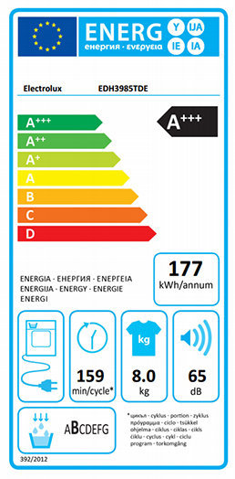

Per avere una migliore idea riporto una energy label di un'asciugatrice pompa di calore Electrolux EDH3985TDE prezzo 699,00 €.
Puoi notare che quest'ultima ha un consumo più basso ma una durata di ciclo medio più lunga.
