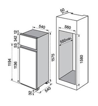

vorrei sostituire un vecchio doppia porta da incasso Philiph ARB 506 PH 01 (H=158) che dopo 37 anni comincia a dare qualche segno di stanchezza. Ho visto che il REX RJN2700AOW avrebbe le misure complessive giuste ma non sono riuscito a trovare le dimensioni e il posizionamento delle due porte per vedere se vanno bene con gli attuali sportelli della cucina.

Ti allego il disegno del frigorifero in questione:
disegno incasso frigo doppia porta
Con questo puoi tranquillamente capire gli sportelli dove arrivano e se i tuoi sono compatibili.
