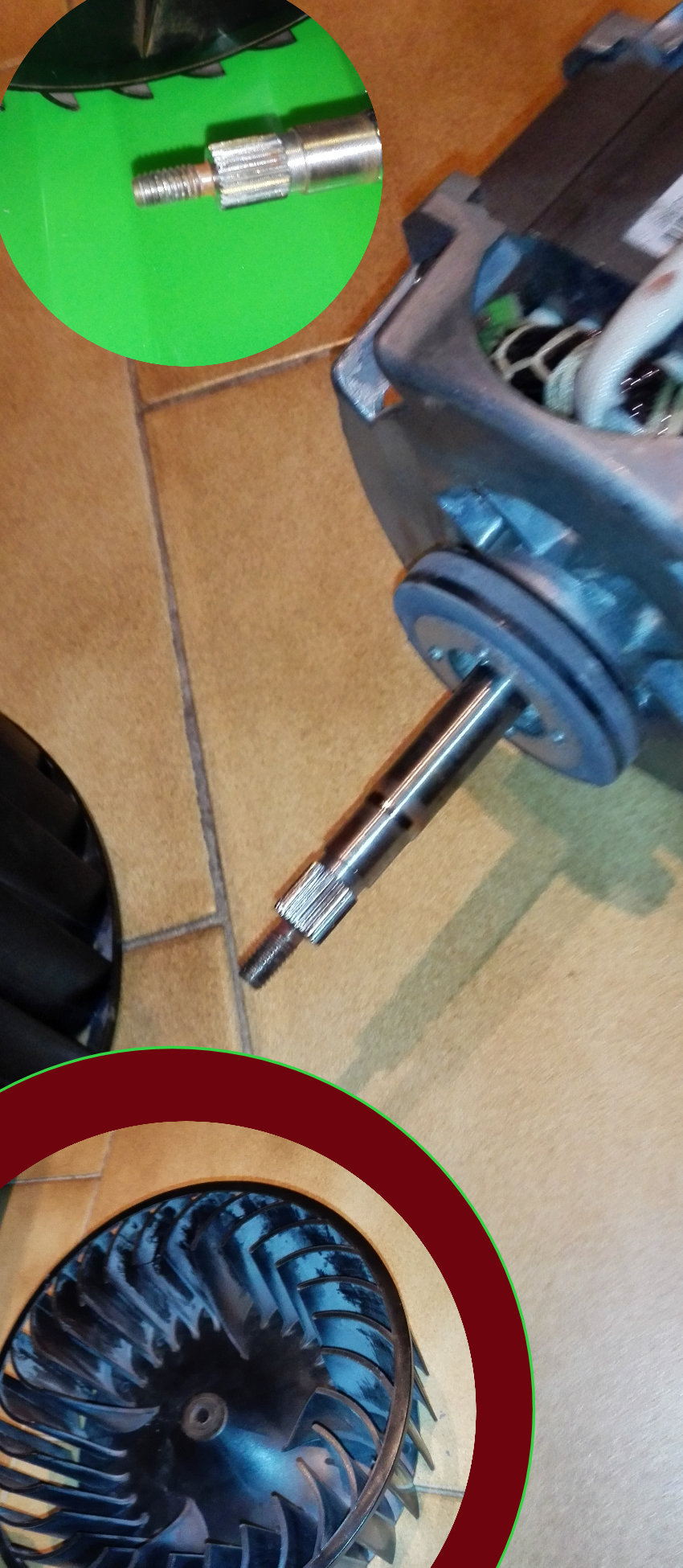

ho un problema con la mia asciugatrice WHIRLPOOL 6th sense ( AZA HP 7004 ) : la ventola frontale è palesemente disassata e urta contro il suo involucro, secondo voi è sufficiente la sostituzione della sola ventola o si deve cambiare tutto il blocco motore ?

Considerato che tutte le componenti sono staccabili, puoi cambiare solo la ventola. Dalla foto non si deduce lo stato di usura, addirittura la ventola sembra buona e mi pare invece sgranato o disassato il perno dove si infila, foto nel cerchio verde.
