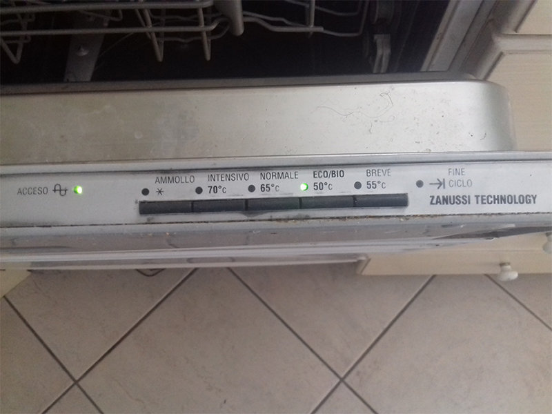

Lavastoviglie parte regolare lavaggio 65gradi carica acqua và per un pò e poi si ferma con la spia bio/eco  lampeggiante e sportello detersivo chiuso.

Non ho una corrispondenza per la spia lampeggiante indicata. Dal comportamento, anche se dici che la resistenza è ok, ritengo ci sia qualche problema sul riscaldamento dell'acqua, caso contrario il lavaggio ammollo dovrebbe restituire ugualmente l'anomalia. Direi che dovresti controllare la sonda di rilevamento della temperatura che se non rileva correttamente il calore dell'acqua manda un responso negativo alla scheda che blocca il lavaggio. Infine ti ricordo che ogni difetto può essere anche ricondotto alla scheda, per la quale puoi in prima analisi ispezionare visivamente alla ricerca di bruciature.

Problema risolto. Faston alimentazione scheda cotto, sostituito e pulito contatto la macchina è ripartita come nuova.
