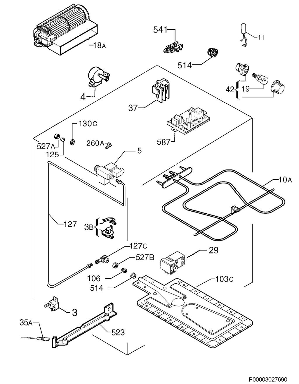

Hai ragione, ho approfondito e non c'è l'elettrovalvola nel forno come avviene per gli altri. Non mi era capitato prima, ad ogni modo da questa pagina puoi vedere lo schema del forno, che ti riporto in immagine:
Schema forno FQG20XE
Da questo si evince chiaramente che è assente nel forno, mentre c'è un sistema nella parte superiore del forno. Il pezzo n° 5 dovrebbe essere quello che ti interessa, ma sto solo supponendo.
Dalla pagina che ti ho linkato, cliccando su "Componenti funzionali" si apre una finestra dalla quale trovi l'immagine di cui sopra e puoi filtrare con la ricerca del pezzo che ti interessa tramite il riferimento numerico.

Il numero cinque di fatto è un raccordo all'ingresso del gas che ospita due ellettrovalvole , queste ultime se alimentate a 100vac aprono il passaggio del gas , quindi riassumendo dopo pochi secondi di fiamma la scheda di controllo interrompe l'alimentazione alle due elettrovalvole che chiudono il passaggio del gas, quindi la domanda è :perchè viene tolta tensione alle elettrovalvole...????
