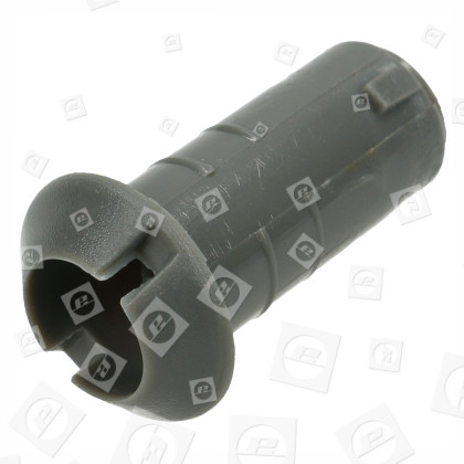

Ugello Spruzzatore CDPE 6333 Candy
questo pezzo é lo spruzzatore che si trova all'uscita del pozzetto che va verso l'addolcitore. essendo danneggiato, puo' essere la causa di un malfunzionamento della macchina?
Simbolo Amministratore Risposta inserita 14/10/2018 alle ore 10:23:17
Ritengo di no in quanto interessa l'irrorazione, che potrebbe non andare bene, nel senso che potrebbe spruzzare male, ma non centra con il livello dell'acqua in vasca.
