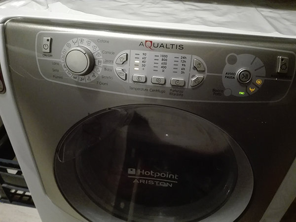

Buongiorno e grazie per avermi accettato in questo forum. È da una settimana circa che quando effettuo un lavaggio, questo si interrompe ed iniziano a lampeggiare tutti i led dei vari programmi. La prima volta il portello e rimasto bloccato mentre negli ultimi lavaggi, si sblocca il portello ma all' interno c'c ancora acqua. Aziono manualmente la centrifuga e viene effettuata tranne una volta che i led hanno rilampeggiato , ma rimettendo la centrifuga ha terminato il ciclo. Vorrei sapere se potete aiutarmi. Grazie in anticipo

Buongiorno, è un piacere averti nel forum. In questa macchina gli errori sono segnalati con i led accesi fissi, non dovrebbero lampeggiare, mentre i led che lampeggiano indicano la fase del lavaggio. Ti chiedo di fare caso se alcuni di loro restano fissi ed altri no, e di inviarmi una foto a [email protected].

Salve, grazie per aver preso in carico la mia problematica. Le spie della mia lavatrice, quando accade il fatto (non sempre), LAMPEGGIANO tutte contemporaneamente  anche se , non ricordo, se quelle della temperatura e del timer si accendano anche. Ho fatto alcuni lavaggi negli ultimi giorni, e avvolte capita che si accendano le spie ma ancora la centrifuga non è stata fatta. Non appena si riaccenderanno  le spie, gli farò la foto e la invierò.Grazie

Le spie che in realtà indicano l'errore non sono quelle a destra ma le due a sinistra, partendo dal basso la prima e la terza spia. Indicano l'errore F5, il che significa che il pressostato non ha raggiunto il vuoto. In buona sostanza non riesce a scaricare l'acqua quando dovrebbe farlo. Potrebbe essere la pompa di scarico otturata, hai provato a svitare il filtro? La pompa di scarico rotta, i contatti da e per la pompa di scarico. Infine potrebbe essere che la scheda elettronica non comanda lo scarico e quindi  la pompa non si attiva.
