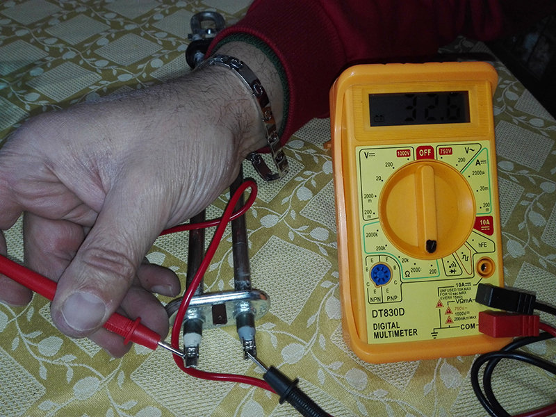

Ho tolto la resistenza come faccio a capire se funziona?
Simbolo Amministratore Risposta inserita 28/01/2019 alle ore 20:02:29
Bisogna verificare la continuità, serve un tester. Lo posizioni su ohm (simbolo Ω) sulla scala 200 ed il valore riportato se funziona è compreso approssimativamente tra i 27 ed i 35 ohm, dipende dal tipo di resistenza.
Simbolo Calabria Risposta inserita 28/01/2019 alle ore 20:09:21
shiroc
da Lamezia Terme (CZ)
Misurata e quindi è buona?
Simbolo Amministratore Risposta inserita 28/01/2019 alle ore 20:15:22
Si è buona, funzionante. Il difetto non è della resistenza esclusa. Dieri di controllare la scheda se ci sono bruciature.

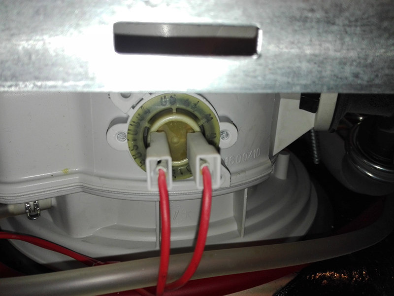

Dato comunque per buono che la scheda funziona, non resta che controllare la sonda della temperatura.
sonda
Se hai necessità del ricambio il codice è: 2743616
