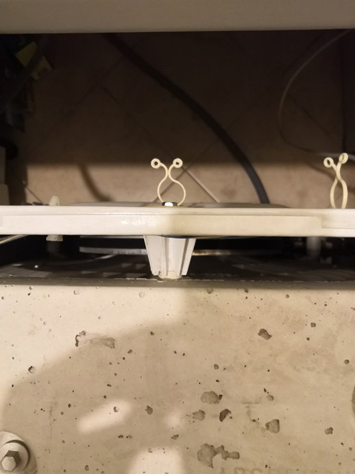

sono un nuovo iscritto e spero possiate darmi un consiglio su questo problema. Come da titolo la mia lavatrice Ariston AVL125, durante la centrifuga comincia a vibrare e a spostarsi. La lavatrice è stata acquistata qualche anno fa, ma non è mai stata usata precedentemente, quindi escluderei possano essere problemi legati all'usura.
Ho provato con vari livelli di carico e a diminuire la velocità della centrifuga, ho controllato che sia in bolla e messo dei tappetini di silicone per ammortizzare le vibrazioni (non ha funzionato, ma almeno smorza l'effetto terremoto per l'inquilino di sotto).
Però continua a camminare. Mi è venuto il dubbio che non fossero state rimosse a suo tempo le viti di bloccaggio, ma mi pare tutto a posto. Ho però un dubbio relativo a un dado che sembra inserito sul cestello. Non mi sembra un fermo da trasporto, ma sul libretto istruzioni, riguardo alle viti da rimuovere indica quel dado (da 10 mm).

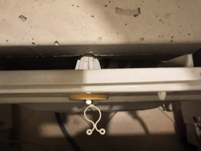

Ecco le foto che dicevo:
una presenta l'immagine riportata nel manuale istruzioni (ho evidenziato in rosso il dado a cui mi riferisco), le altre due le foto del dado prese dalla parte interna della lavatrice, di cui non riesco a capire se è una di quelle da rimuovere o meno.
Non credo ci siano distanziali o altre parti lasciate cadere all'interno.

Buonasera, è probabile che su questo modello c'erano dei distanziali, posizionati tra il telaio dalla parte interna e la crociera, tenuti bloccati dalla vite di fissaggio che è stata rimossa quando è stata sbloccata. Di solito cadono ed anche se non vengono rimossi restano nel telaio in basso e non danno fastidio, però capita che si blocchino in dei punti e possono creare questo difetto.

Simbolo Amministratore Risposta inserita 12/02/2019 alle ore 20:13:05
In pratica la lavatrice non è stata proprio sbloccata, i bulloni in foto sono i blocchi che tengono ferma la crociera, che durante la centrifuga non potendo girare fa perno su di essi e si muove per tutta casa. I distanziali che dicevo sono quelli in plastica che stanno incastrati tra il telaio e la crociere ed attraversati dalla vite in foto.
Devi togliere tutto e vedrai che non ballerà più.
Nel frattempo non fare lavaggi assolutamente, potrebbe subire danni.

innanzitutto grazie per l'aiuto. Ho rimosso il bullone come mi avevi indicato e provato a fare un lavaggio, ma il risultato non è cambiato.
Ho però notato che ci sono altri due bulloni che potrebbero essere anch'essi fermi di sicurezza (almeno nel libretto sono indicati in quelle posizioni), solo che sono collegati a due flange metalliche avvitate sulla scocca. Ho cominciato a svitarne uno, ma mi è sembrato che il cestello si inclinasse e l'ho riavvitato. Non vorrei che invece siano dei supporti per sostenere tutto il motore. Invio la foto di uno di questi, l'altro è uguale nella parte opposta. Magari mi sai indicare se possono essere rimossi o se si rischia di far cadere tutto il motore.

Simbolo Amministratore Risposta inserita 22/02/2019 alle ore 22:10:24
Di norma i blocchi da togliere sono tre o quattro, dipende dal modello di lavatrice. Quindi devi togliere pure gli altri e vedrai che non balla più wink

l'ho fatto e finalmente ho risolto! laughing
