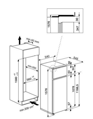

La misura totale del frigorifero è 161 cm così ripartiti: 4 cm bordo superiore, 36 cm sportello freezer, 7cm spazio tra congelatore e frigo, 104 cm sportello frigo e 10 cm griglia inferiore. Non riesco a trovare un modello compatibile. Vi tringrazio in anticipo dell'aiuto.
Simbolo Amministratore Risposta inserita 13/06/2019 alle ore 16:26:52
Le misure che più si avvicinano a quello del tuo frigorifero sono queste:
misure frigo incasso alto 1576 mm
Dimensioni impiegate un pò da tutti i produttori.
Per capire se puoi iserirlo ti chiedo di misurare lo sportello in legno della cucina componibile, che in totale, per andare a cadere nello spazio vuoto che c'è tra lo sportello del frigorifero e quello del congelatore, deve stare nei 116,65 cm.
Per precisione questa è la misura dello sportello del frigo che stiamo esaminando. Pertanto potresti anche, visato che nelle cucine componibili lo sportello del mobile arriva fino alla base del mobile, misurare e segnare con una matita, il punto in cui ha il suo limite in corrispondenza all'interno del mobile. Successivamente misurare dalla base del mobile, per intenderci dove poggerebbe il frigo a tale segno che misura c'è. Deve stare in quei 116,65 cm, in modo tale che l'apertura dello sportello congelatore non vada a battere contro lo sportello in legno fissato al frigorifero.
Il frigorifero in questiuone è il modello ART 364/A+/6-LH dell Whirlpool. (non più disponibile)
In sostituzione ART 3671 e ART 364 61
