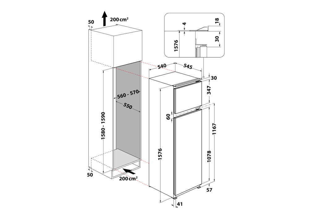

dovrei sostituire il mio vecchio frigorifero ad incasso. modello Ariston BD 292 AI, misure larg. 54cm, Altezza 164 cm.e profondità 55 cm.
Quale modello potrei acquistare?
Daniela
Risposta inserita 03/09/2020 alle ore 18:37:16
Amministratore da Elettro-domestici.com (ED)
Il modello che potrebbe fare al caso tuo è il ART 367/A+della Whirlpool. Ha un'altezza leggermente inferiore a quella del tuo modello, ma puoi leggermete alazarlo da sotto. Per il resto le misure sono ok.
Quello che ti consiglio di verificare sono le misure dello sportello in legno, per stabilire se cadono nel punto giusto per consentire allo sportello di aprirsi.
