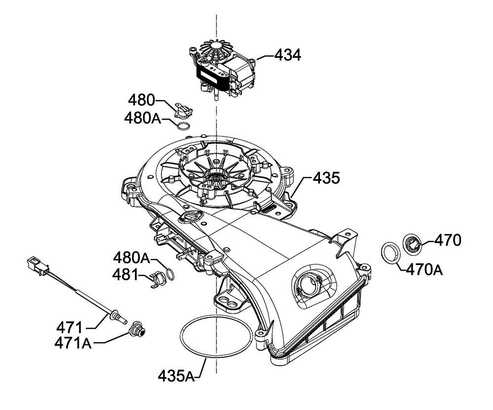

Simbolo Amministratore Risposta inserita 06/11/2020 alle ore 08:39:38
Indicazione sonda temperatura
La sonda è il pezzo 470, che corrisponde al modello 8074873012.

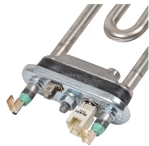

Ok, ma il ricambio che mi hai indicato è la sonda che controlla l'acqua all'interno della lavatrice...
Per questo motivo io avevo indicato, come possibile ricambio, la sonda NTC che mi dava, inserendo il mio modello di lavasciuga.
Sicuro tu non abbia confuso le sonde?
Nel frattempo oggi ho riprovato: sembra che cancellando l'elenco di allarmi (è presente il solo E73), la prima volta l'asciugatrice funzioni.
Poi evidentemente l'allarme ritorna e viene completato il solo ciclo lavaggio.
Simbolo Amministratore Risposta inserita 08/11/2020 alle ore 10:04:47
In realtà la sonda che ti ho indicato è anche usata come sonda per la temepratura dell'acqua in altre macchine. Nella tua come vedi nel disegno sopra, la sonda che corrisponde al numero 470 è posizionata nel sistema di riscaldamento, quindi agisce su quello.
La sonda della temperatura dell'acqua invece è incorporata nella resistenza, che è immersa nella vasca, ed è quel pezzo bianco sulla destra della foto.
Sonda nella resistenza

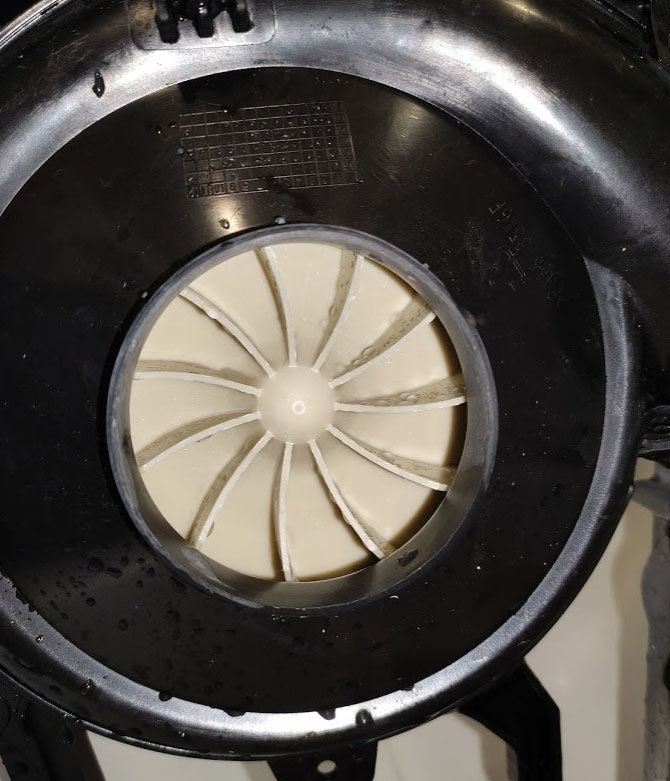

La ressitenza si trova inglobata in quel pezzo dove c'è anche la ventola, da qualche parte arrivano dei fili che alimentano il tutto, per capire è necessario smontare e controllare visivamente. Per i cablaggi si intendo tutti i fili, da dove partono a dove arrivano, una loro interruzione può avvenire in punti non a vista, ma per capirlo è necessario torvarla. Ti devi mettere con pazienza e smonatare, fai delel foto prima di iniziare, per ricordare come rimontarla.

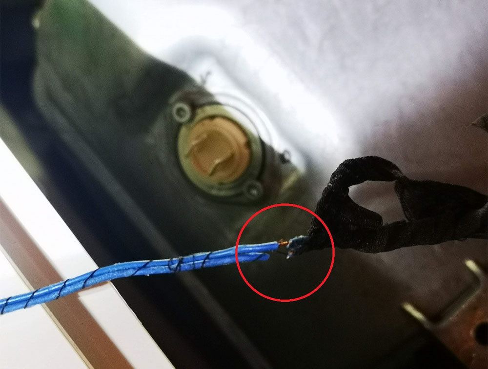

AGGIORNAMENTO:
trovato l'inghippo!
Sfasciando dal nastro telato i due cavetti che vanno verso la sonda in questione, li ho trovati spezzati in due punti, come sospettavo...
Ho tagliato via il pezzetto rovinato e li ho ricollegati, proteggendoli con della guaina termorestringente,
Funziona!! Provata stasera, tutto ok, l'asciugatura è di nuovo utilizzabile.

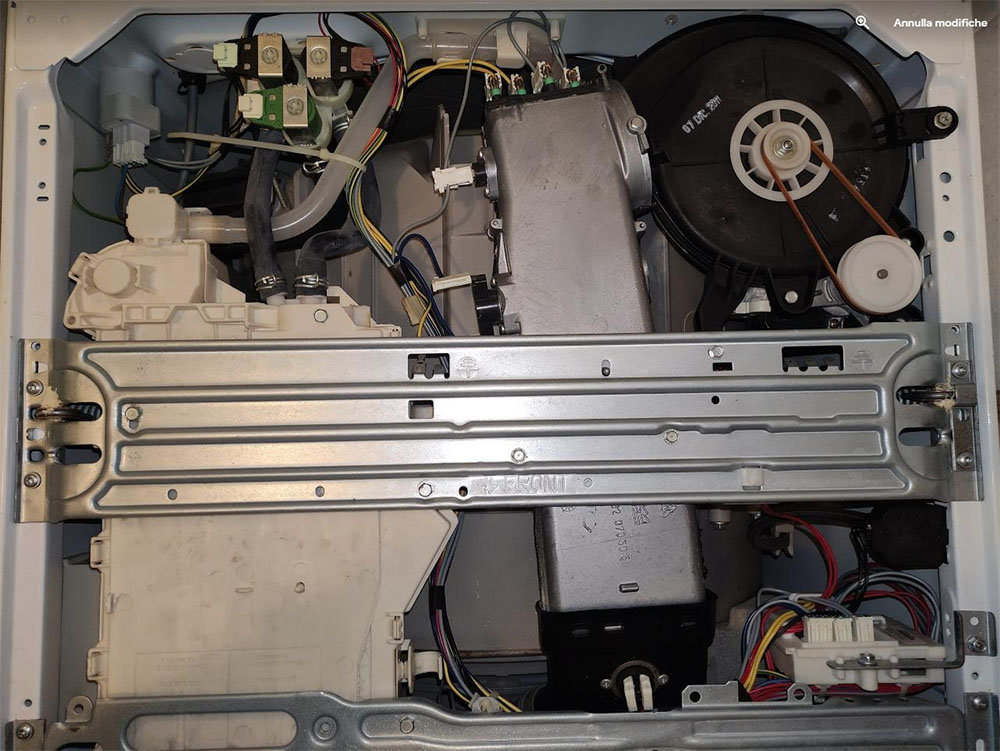

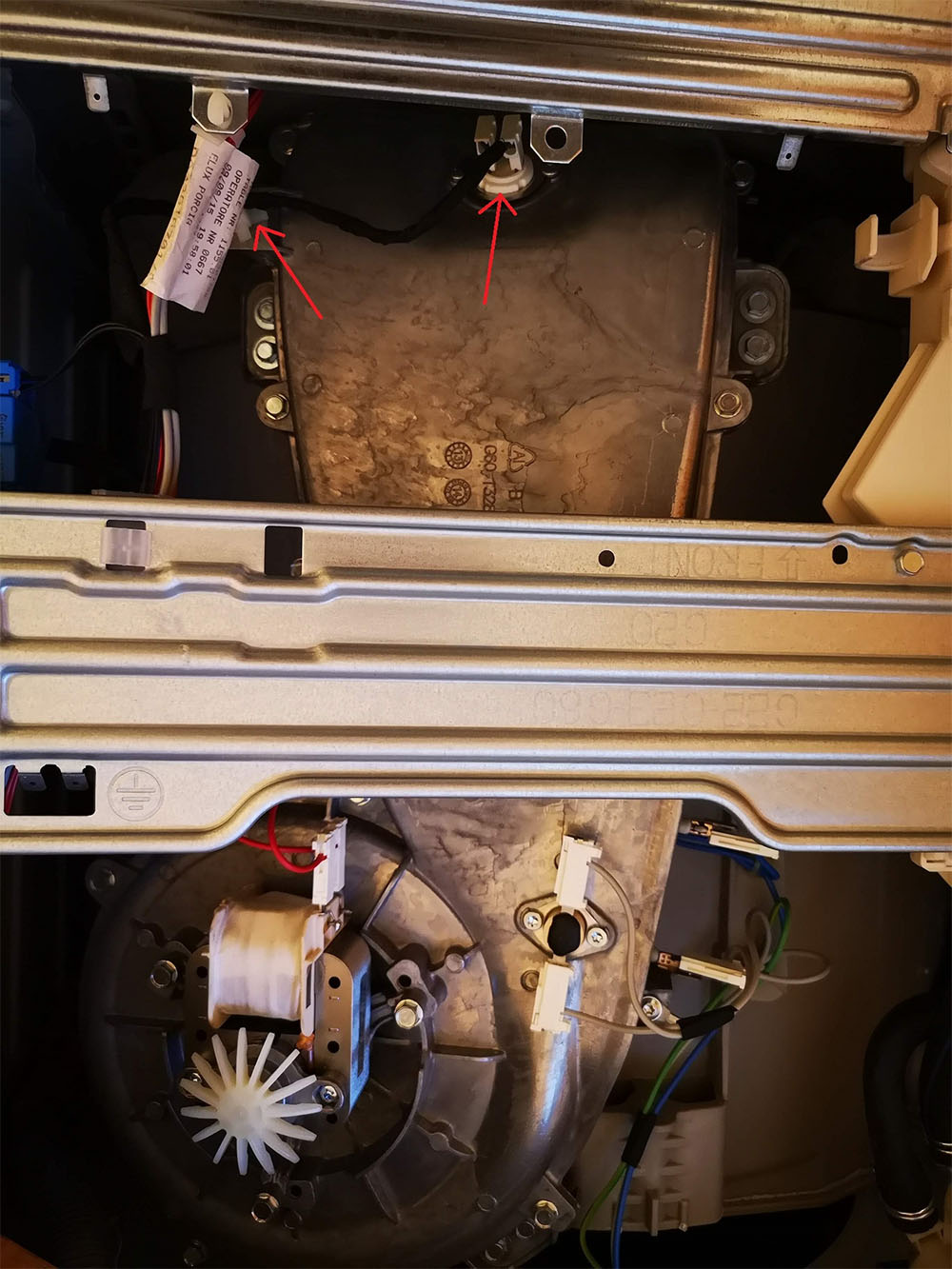

ho lo stesso identico problema su RWW 168543W.
Posso accodarmi alla discussione o è più opportuno aprirne una nuova ?
Anche a me da l'errore E73 (e anche E72), vorrei anche io verificare il cablaggio per capire se ci sono cavi danneggiati, la sonda anche nel mio caso sarebbe il 470 ?
Interno Lavasciuga RWW 168543W
E' quella in basso collocata sul blocco nero ?

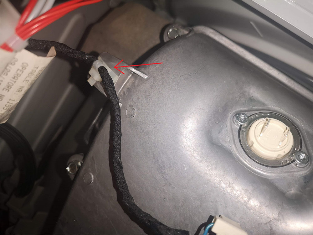

Ciao, dall'alto (basso...) dell amia ignoranza, sembra quella...da cosa dipenda anche l'errore 72 devi verificare...
Come vedi, è come la mia

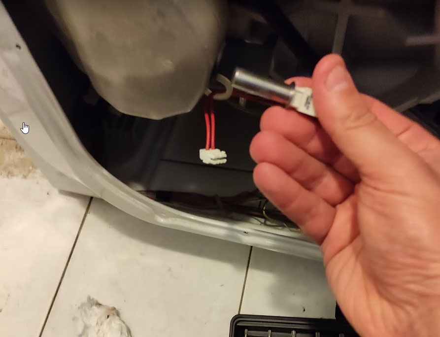

Sonda ntc lavasciuga RWW 168543W
e nelle due frecce vedi la sonda e il punto in cui la fascetta stringe maggiormente...e scrollando con la centrifuga, ha causato il danno.
Ora ti mostro più da vicino il punto
sonda ntc fascetta di collegamento
e qui vedi uno dei due punti dove i cavi si erano spezzati
fili sfilati sonda ntc

Ciao,
ho verificato i cablaggi e sembrano integri. Le fascette sono tutte larghe e i cavi non sembrano lesionati.
Tuttavia non riesco a smontare il sensore:
Sensore sonda temperatura aria calda
Ho svitato le viti laterali, ma non viene via.
Anche senza viti è perfettamente saldato!
Devo girare? Tirare ? Fare leva ?
Grazie per il tuo aiuto.

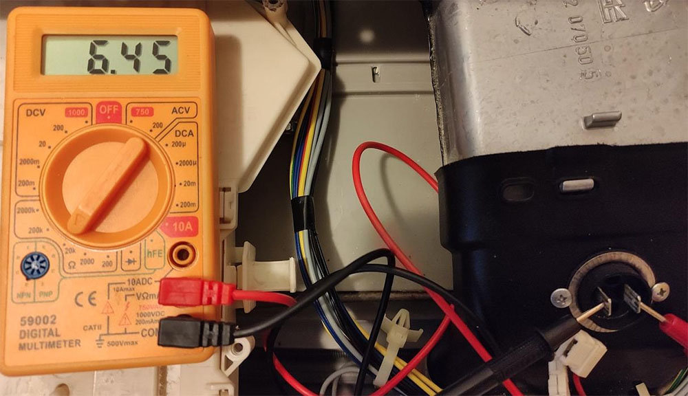

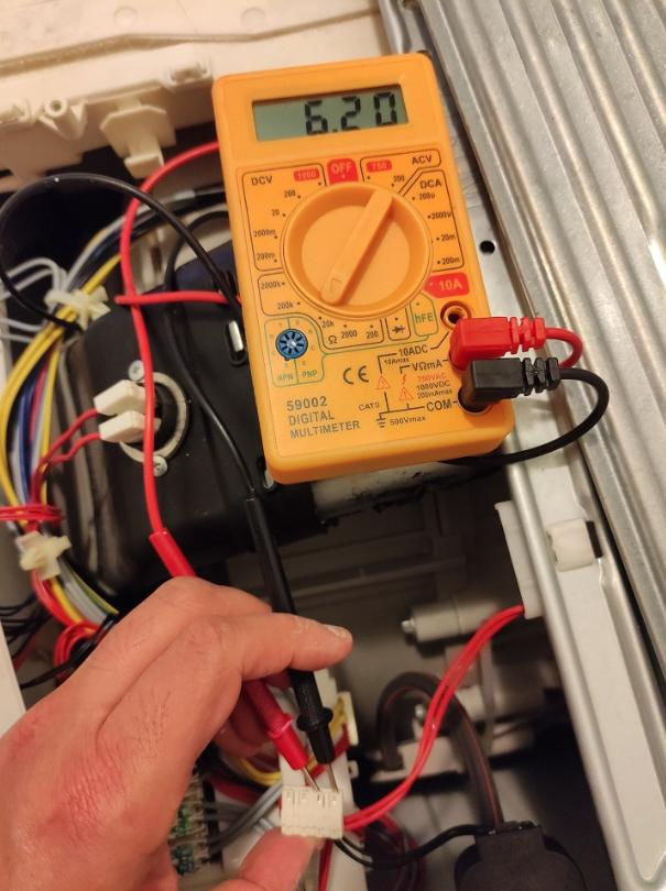

Ho misurato la resistenza:
Ai capi del sensore : 6.20k ohm
Ai capi del connettore J7 : 6.45k ohm
Misura valore resistenza
Misura valore sonda riscaldamento lavasciuga
Questa differenza ci sta? Dai valori letti che ne pensate della qualità del cablaggio ?

Credo che Paolaccio, che ringrazio per aver contribuito con la sua esperieza, ti abbia dato delle informazioni ed indicazioni molto importanti da verificare più di una volta con attenzione. I cablaggi interrotti, spesso lo sono in dei punti in cui non si vede apparentemente.

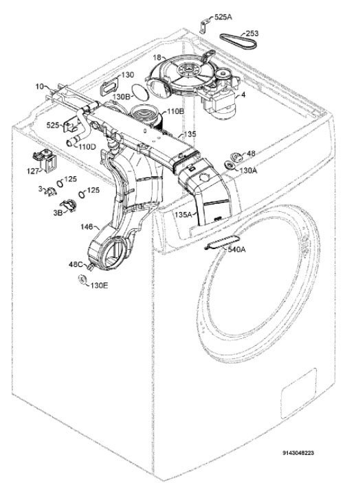

Il 470 credo valga nche per te, ma è importante vedere l'esploso del tuo modello, quindi se vuoi indica il codice prodotto PNC, stampato sulla targhetta.
E72 indica un guasto alla sonda del condensatore di asciugatura, mentre E73 a quella del condotto di asciugatura, che sono diverse.
I valori sembrano ok.

Quindi per l'errore E72 i cavi da verificare dovrebbero essere J7-3 e J7-4 (io invece fin ora ho misurato J7-1 e J7-2).
I cavi J7-3 e J7-4 scendono giù. Smontando il pannello posteriore ho trovato il sensore.
Reistenza ai capi del sensore 6.25kohm.
Reistenza ai capi del cavo 6.25kohm. Anche in questo caso i cavo dovrebbero essere ok.
Sonda lavaggio ntc
PNC: 914604437  Dovrebbe essere il 48C, vero ?
Disegno componenti lavasciuga

Ci sono altre sonde, 3 e 48c.

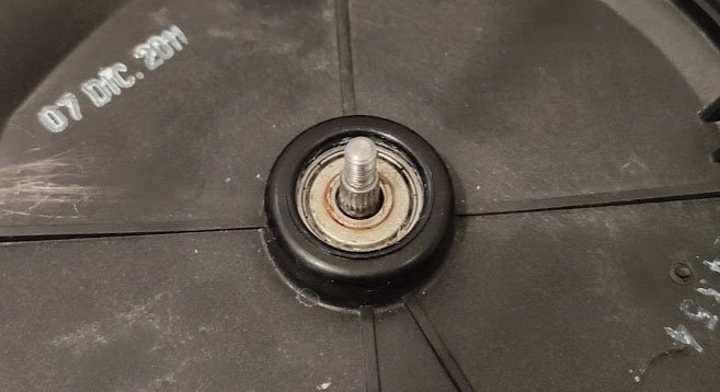

Tra venerdì e sabato ho lavorato un po'. Ho intanto pensato di fare un po' di pulizia.
Ho smontato il condensatore e ho levato tutti i residui di lanuggine attaccati: ora è come nuovo.
Condotto riscaldamento lavasciuga
Ho poi pulito anche il condotto di riscaldamento:
Interno condotto riscaldamento
e pulito il ventilatore (pala per pala) questo è il "sotto"
Ventola condotta riscaldamento lavasciuga
Questo è il sopra:
Parte superiore ventola riscaldamento
 Non è che col calore il cuscinetto si dilata ?
Riepilogo brevemente:
1. Lavatrice spenta : il ventilatore gira liberamente (con un colpetto fa 4 giri)
2. Accendo e inizia il programma di asciugatura (il ventilatore parte, modula la velocità ect ect)
3. A un certo punto del programma, il ventilatore viene stoppato
4. Non riparte più.
5. Se do una botticella (agevolo il giro) -> riparte a girare (è come se avesse bisogno di uno spunto per partire)
6. Ho arrestato volontariamente il programma
7. Ho levato la cinghia e ho notato una grossa difficoltà a girare (con la stessa botticella, fa forse 1/4 di giro)
8. Ho attesa 5 minuti (il tutto si è raffreddato)
9. E' tornato a girare perfettamente.
Provo a mettere un po' di WD40 ? Metto del grasso ? Dovrei estrarre quel cuscinetto ? Mi serve un attrezzo particolare ?
Simbolo Amministratore Risposta inserita 21/12/2020 alle ore 09:17:42
Bene, hai fatto un lavoro eccellente. Direi che prima puoi provare a mettere anche del wd40, anche se ci deve stare il grassso in quanto resta nel tempo, solo dopo se non va pensare ad altro, ci vuole un estrattore.

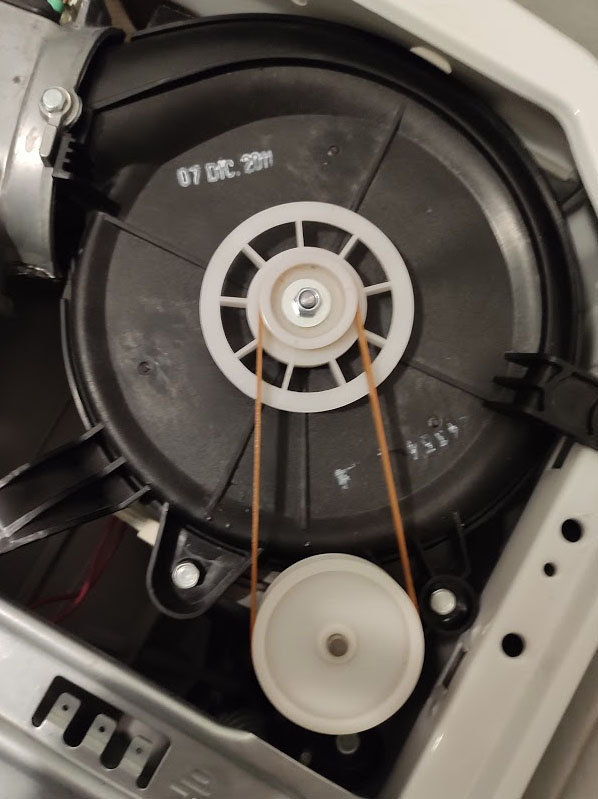

Il motorino è esterno, il moto viene trasmesso tramite cinghia:
Motorino ventola riscaldamento
Durante un blocco (metre asciugava) ho sganciato la cinghia e il motorino è tornato a girare.
Sempre a cinghia sganciata ho provato a muovere la ruota del ventilatore : DURISSIMA.
Il motorino non riusciva a far girare l'altra ruota perché era "semi bloccata"
Appena si è raffreddato (sempre senza rimontare la cinghia) la ruota del ventilatore è tornata scorrevole.
Immagino che il ventilatore internamente sia fatto da un blocco con le pale collegato all'albero che gira dentro il cuscinetto.
