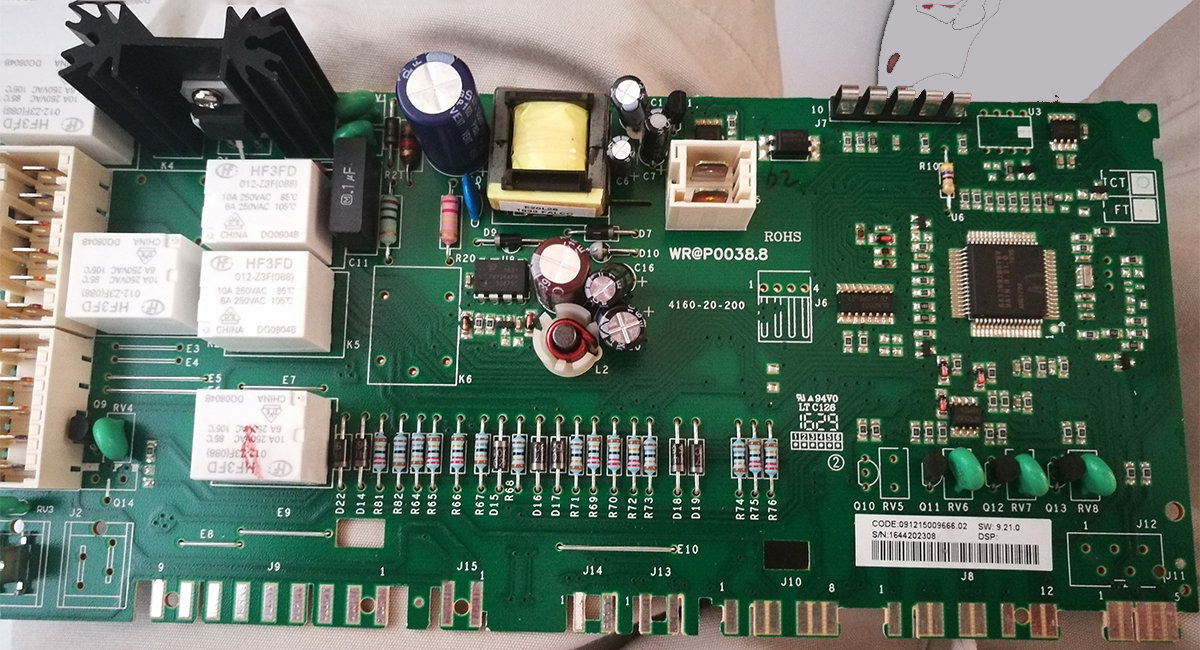

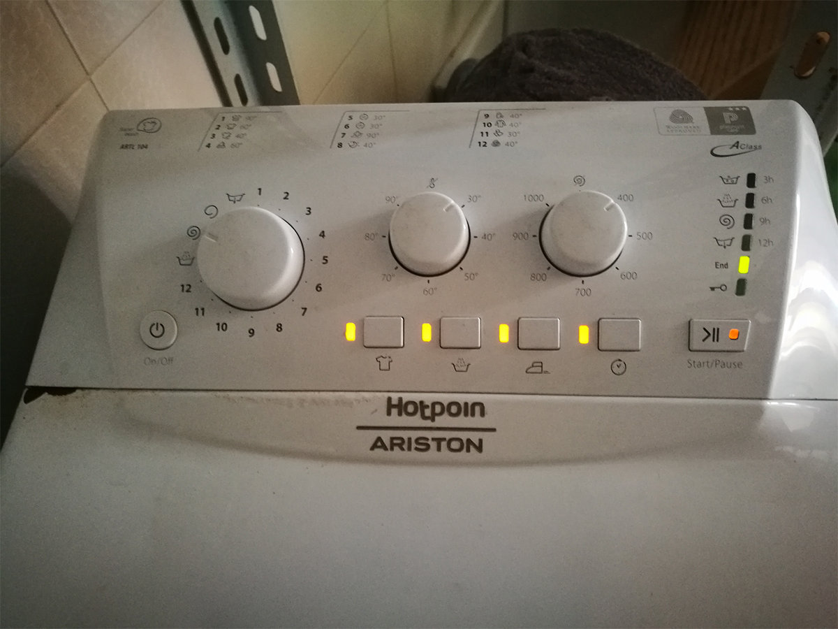

anche la mia lavatrice, una Hotpoint Ariston ARTL104EU, carica dall’alto, presenta la stessa anomalia descritta da Bernadet di Castel San Giovanni (PC).  Infatti, alla fine del  primo ciclo di lavaggio, non appena parte la pompa di scarico, la macchina si blocca, lampeggiano tutti i led “orizzontali” compreso quello di “start/pausa”, la pompa continua ad andare e non risponde nessun tasto per fermarla , bisogna staccare la spina. Alla riaccensione risulta tutto normale, come se fosse stata resettata.
Su consiglio di esperti  ho cambiato, inutilmente, il pressostato e poi, visto che facendo partire la macchina dalla centrifuga la stessa continua a girare a bassa velocità, mi hanno consigliato di sostituire la tachimetrica.

Dalla verifica delle spie, quello che indica l'errore è End, si tratta del codice F02 che identifica per l'appunto un difetto relativamente al motore o alla tachimetrica. Per completazza di informazione va detto che può anche dipendere dalla scheda elettronica o ci potrebbe essere una scarsa efficienza sui contatti, che alimentano la tachimetrica, il motore, loro lato o lato scheda. In questo caso potrebbe essere un tentativo utilizzare un pulisci contatti.
