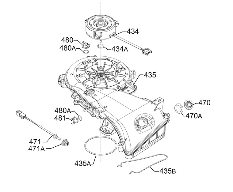

Potrebbe dipendere da un difetto della scheda elettronica oppure dalla sonda di umidità che non rileva il raggiungimento dell'asciutto degli indumenti. Si tratta del pezzo numero 471.
sistema riscaldamento lavasciuga electrolux
Simbolo Amministratore Risposta inserita 05/01/2022 alle ore 09:01:23
Fai una prova a non impiegare programmi di asciugatura automatici, laddove è la macchina che in base al livello di asciugatura decide il tempo necessario al termine, ma utilizza un ciclo a tempo prestabilito, in modo da escludere il funzionamento della predetta sonda.

Se ho capito bene, quando seleziono il programma di asciugatura in base al tessuto e al grado di asciugatura voluta, il tempo che mi compare sul display è relativo, ossia si allunga o accorcia in base a quanto rilevato dalla sonda. Mentre se selezione manualmente il tempo, il sensore non lo modifica.
Ci sono altri modi per verificare la sonda di umidità??...è possibile con il tester e quali valori devo rilevare??
Grazie infinite
Simbolo Amministratore Risposta inserita 01/02/2023 alle ore 08:56:12
Non ho il dato del valore esatto, ma deve restituire continuià quando misurata con il multimetro in scala ohmica. Tale conduzione con il riscaldamento del sensore e la diminuzione di umidità diminuisce, non comunicando più con la scheda che comprende che le condizioni ideali sono state raggiunte.
