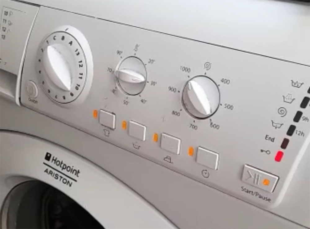

Salve a tutti, ho una lavatrice HOTPOINT ARISTON 8KG ECO8L1051
senza aver toccato nulla durante la centrifuga hanno iniziato a lameggiare tutte le spie arancioni, quindi non mi ha scaricato neanche l'acqua. Ho pravato a scollegare la lavatrice dall'alimentazione e fare il reset ma non ho risolto nulla.
Qualcuno mi può dare un consiglio su cosa poter fare?

La prima cosa che ti consiglio di controllare e che il filtro sia libero. Poi priva singolarmente lo scarico e la centrifuga e dimmi se vanno. Manda una foto a [email protected] del cruscotto con i led accesi.

ho controllato il filtro è libero, vi ho inoltrato foto e video dei led che lampeggiano
Rimango in attesa di sapere come poter procedere
Led lavatrice eco8l 1051

La spia che segnala l'errore è quella rossa con la chiave. Indica errore F01 ovvero viene rilevato un difetto nella gestione del motore. Il codice segnala che il triac (componte presente nella scheda) di pilotaggio del motore è guasto. In tal caso si esegue il controllo prima sui cablaggi tra motore e scheda. Controllo motore e verifica scheda.
