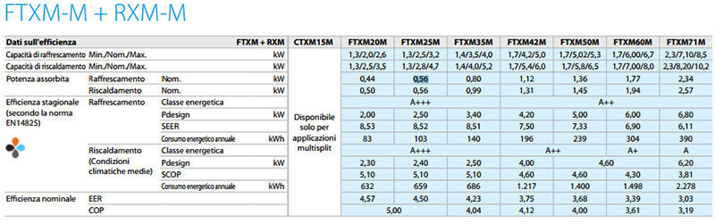

Io avrei scelto 2 unità interne Daikin FTXM25M + Un. Est. 2MXM50M (sono da 9000 BTU mentre l'esterna è da 18000 BTU visto l'utilizzo in contemporanea).
Vi chiedo un consiglio la scelta è ok? Inoltre avendo un contatore da 3 Kw il consumo è idoneo? Quanti ampere consumano sino ad arrivare a regime? E dopo? Questo è il problema principale che non riesco a risolvere visto che non vorrei dover cambiare il contatore dopo che la scelta del dual è avvenuta per quello considerando l’aggiunta in futuro di un mono in sala/cucina da utilizzare separatamente per non far scattare il contatore.
