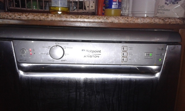

è andata via la corrente. Da quanto è tornata, alcune spie sul pannello frontale hanno cominciato a lampeggiare senza più arrestarsi.
C'è qualche procedura per resettarla?
Allego la foto, dalla quale si vedono le spie che lampeggiano. Grazie
Simbolo Amministratore Risposta inserita 03/02/2017 alle ore 12:55:19
La lavastoviglie segnala un errore, con la spia a destra vicino al tasto di avvio, sono quelle tre spie che indicano le anomalie. Nello specifico indica la presenza di un corto, è probabile che con l'andar via della corrente si sia creato. La parte interessata è la resistenza ed in particolare la sonda ntc. Prova comunque a spegnerla e staccare la spina per un pò. Poi bisogna aprire ed ispezionare.
