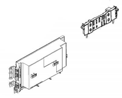

Dai dati tecnici il modello presenta le due schede: comandi e principale. Queste è la forma delle due schede.
Devono stare in quella zona, nello sportello. Non ho smontato questo modello ma deve essere come le altre.

Quella piccola è la scheda dei comandi, l'altra è la centralina che non è li
