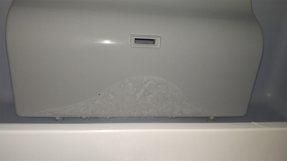

Ora a distanza di circa un mese vedo lieve formazione di ghiaccio nella parte bassa del frigo come vedete nella foto:
brina frigo no frost
Mi ricordo che prima dell'intervento proprio attorno a questo bocchettone che vedete in foto c'era uno strato spesso di ghiaccio.
Secondo voi anche se minima la presenza di ghiaccio, fin da adesso è meglio fare intervenire nuovamente un tecnico?

Credo che il taglio del tubicino non abbia portato alla risoluzione del problema. La formazione di ghiaccio si sta ripresentando e col trascorre del tempo andrà ad aumentare. Il rumore che senti potrebbe essere la ventola che c'è dietro, che magari urta a del ghiaccio che vi si è formato, questo è da controllare:
Al momento il frigorifero continuerà a funzionare, quindi forse puoi anche temporeggiare per valutare l'aumento di brina. Mi regolerei in base alla scadenza della garanzia, temporeggiando se è più in là, altrimenti dovrai chiamarlo.

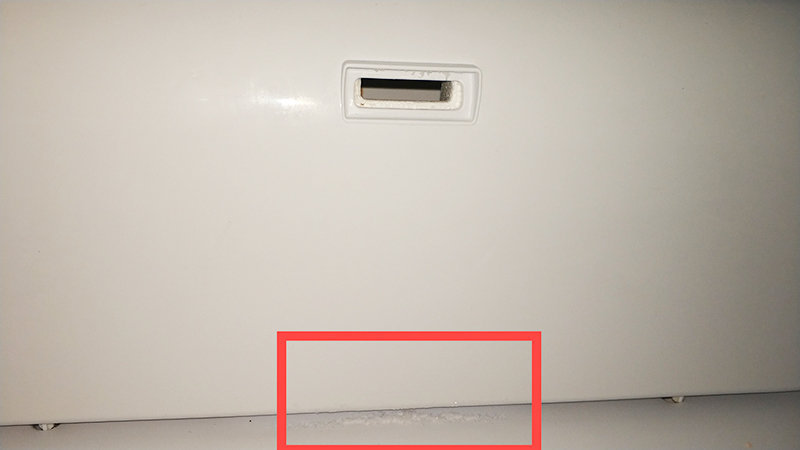

Il blocco Multiflow è stato sostituito solamente sulla parte frigo. Ghiaccio nel freezer non se ne vede da prima della sostituzione e sembra quindi che il taglio del tubicino di tempo fafa pos aver portato qualche effetto. Quel che non si risolve è invece il problema per cui è stato sostituito il multiflow frigo ovvero quella brina sull'ultimo vano che adesso è addirittura aumentata da quando è stato montato il pezzo sostitutivo. L'ho rimossa ma si sta formando nuovamente in brevissimo tempo. Non credo c'entri la temperatura, è a 4 gradi...anche perché sempre a 4 gradi era e brina ne formava ma meno.

Potrebbe darsi che la spuna che deve fungere da guarnizione faccia passare l'aria ed il risultato è questo. La temperatura non centra nel senso che anche se la volessi mettere a 2°C il ghiaccio non si dovrebbe formare. Il consiglio è sempre lo stesso, intervento in garanzia accompagnato da rapportino del lavoro eseguito. In assenza di risoluzione del problema puoi chiedere la sostituzione del prodotto.
