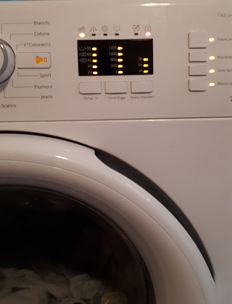

Potrebbe essere un problema di riscaldamentyo dell'acqua, che nei programmi dove funzione non è compreso. Controlla se l'acqua è calda quando si blocca e poi manda una foto del display con le luci accese a [email protected]. Verifica il modello indicato non mi risulta.
led accesi
led accesi
Simbolo Amministratore Risposta inserita 04/06/2020 alle ore 09:11:57
L'errore è F01, molto probabilmente resistenza di riscaldamento o pompa di scarico.

La lavatrice si blocca 15 minuti circa dopo l'avvio. Mostra le luci indicate in fotografia lampeggianti e si sente il rumore come se stesse funzionando, in realta il cestello è fermo.
Al momento del blocco l'acqua risulta fredda, anche impostando diverse temperature.
La pompa di scarico sembra funzionare correttamente per gli altri programmi dove non ho blocco.
mi orienterei sulla Resistenza. é corretto?
Roberto
Simbolo Amministratore Risposta inserita 04/06/2020 alle ore 11:59:47
Il codice di errore riconduce anche alla resistenza, quini si è da controllare.
