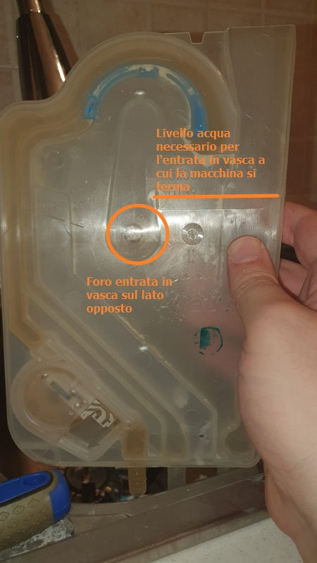

Ho una LI670DUO che interrompe il ciclo con errore caricamento acqua.
Ho pulito il flussometro completamente otturato e verificato filtri e tubi.
Al momento l'acqua fluisce abbondantemente nel flussometro, ma la macchina continua ad andare in errore procedendo allo svuotamento quando il flussometro arriva a un livello appena inferiore di quello che causerebbe l'entrata dell'acqua nella vasca:
airbreak lavastoviglie LI670DUO
Purtroppo non ho un manuale di servizio nel quale ricercare la lista check che la macchina esegue o una procedura di risoluzione.
Ogni suggerimento sarà molto apprezzato.
Grazie a tutti e buon lavoro.
Simbolo Amministratore Risposta inserita 13/07/2020 alle ore 14:43:52
Hai controlalto il pressostato e trappola dell'aria?
