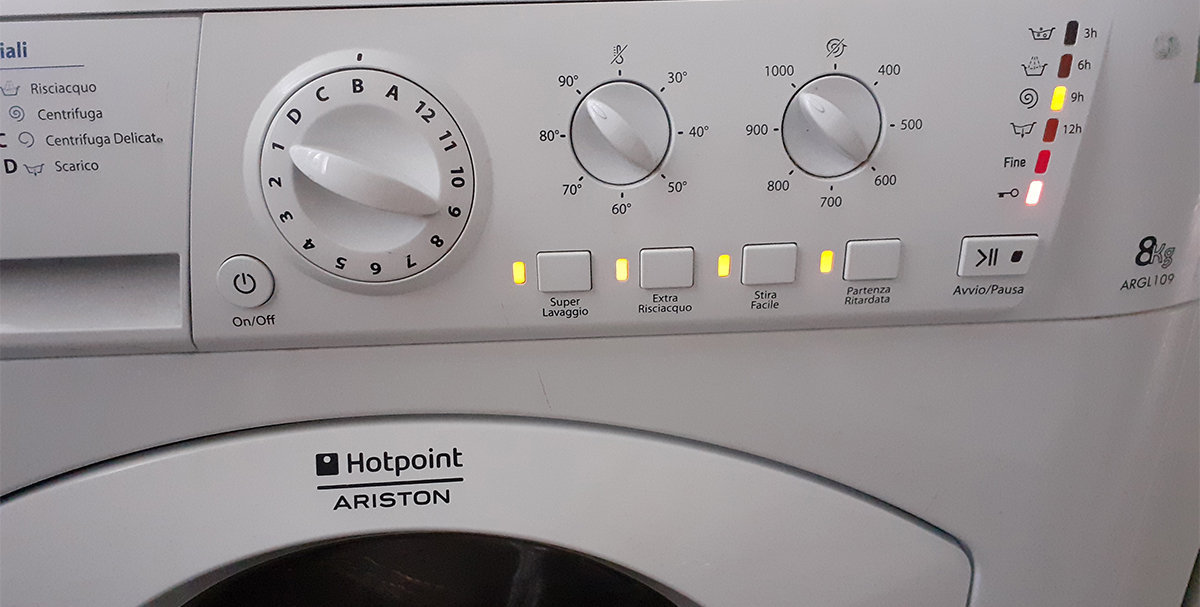

Salve a tutti, ho una lavatrice  Hotpoint Ariston 8kg Super  Silent ARGL109
Senza che ho toccato lavatrice hanno iniziato a lampeggiare tute le spie (Super Lavaggio, Extra Risciacquo, Stira Facile, Partenza Ritardata e Avio/Pausa) invece accesa la spia di centrifuga mentre le altre spie sono spente. Ho provate scollegare lavatrice dalla alimentazione e fare reset tenendo premuto Avio/Pausa senza avere risolto problema. Qualcuno mi può dare un consiglio su cosa si può fare ?

Da come descritto l'errore indica un problema sul contatto del relè della resistenza di asciugatura, la macchina però non è una lavasciuga, quindi potrebbe trattarsi di un difetto della scheda. Ti invito ad inviare una foto del display con i led accesi a [email protected] così vediamo di capire meglio.

Non riesco ad avere un riscontro dei led con gli errori, quindi dobbiamo muoverci diversamente per capire il difetto. Mi pare di capire che sebbene stacchi la spina e la rimetti, si accendono subito le spie in questione.
Premettendoti che una situazione simile può dipendere dalla scheda, che può rientrare in tutti i codici di errore, la prima cosa che dovresti controllare è la pompa di scarico.

Lavatrice non risponde assolutamente ad nesun tasto..attaccando la spina della alimentazione dopo in  circa un minuto inizianno a lampeggiare tutte le spie orizzontali compreso la spia Avvio/Pausa..invece resta sempre accesa la spia della centrifuga. Comunque grazie della disponibilità e provero segure il suo consiglio.

Abbiamo seguito il Vosto consiglio, staccato la pompa pulito tuti tubi..provato la pompa staccata  dalla lavatrice (seguendo sempre il suo consiglio 👏) e la ventola era in funzione.Nel tubi abbiamo trovato qualche monetina e tanti residui del detersivo.Abbiamo rimesso la pompa pensando di proseguire con le ricerche pero guarda caso, accendendo lavatrice il problema non c'era più Lavatrice si è  accesa come solito.👏👏👏🙏.Grazie mille..grazieee tanto alla vostra disponibilità..e vostro aiuto..siete meravigliosi,.Non 5 ,ma 10 stelle per tuto staff. 👏👏👍👍🙋‍♀️
