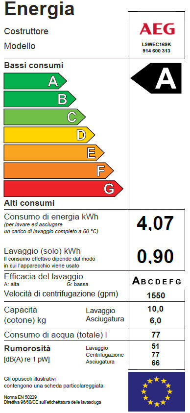

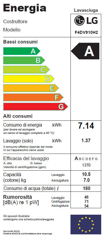

Ho approfondito le ricerche e Lg, parla di pompa di calore ma solo in parte, nel senso che andando del dettaglio non se ne parla più. Sono andato un pò più a fondo e per farlo ho voluto confrontare i dati tecnici di due prodotti uno Aeg (L9WEC169K) ed uno Lg (F4DV709H1), con grosso modo le medesime prestazioni generali, intendo portata di lavaggio ed asciugatura. Per farlo ho utilizzato le energy label, sulle quali abbiamo i dati reali:
energy label L9WEC169K energy label F4DV709H1
Aeg lavaggio portata 10 kg, asciugatura 6 kg. Lg lavaggio 10,5 kg, asciugatura 7 gk. Notiamo subito una differenza di consumo complessivo totale per ciclo di lavaggio ed asciugatura, nel primo caso 4,07 KWh, nel secondo 7,14 kWh, quindi siamo un pò meno del doppio. Altro dato che ci fornisce una informazione sulla tecnologia impiegata è quello relativo al consumo di acqua, 77 litri contro 180 litri. In definitiva la Lg non è una pompa di calore.

Ho però una domanda: ho letto anche l'articolo riguardo come leggere i dati dalla scheda tecnica e mi è venuto un dubbio.
Quando noi leggiamo il consumo, tipo la AEG di 4,07 KWh, dovrebbe essere il consumo di kilowattore ovvero il consumo elettrico di una sola ora (1 sola), giusto?? Nel caso della LG abbiamo 7,14 KWh.
Adesso: se il consumo è riferito a UNA SOLA ora, dovremmo però sapere quante ore impiega la AEG e quante ne impiega la LG per fare tutto il ciclo (lavaggio e asciugatura).
Se ad esempio la AEG ne impiega 10 mentre la LG ne impiega 5 abbiamo che il consumo totale della AEG è maggiore della LG.
AEG, 10 x 4,07 = 40,7
LG, 5 x 7,14 = 35,7
Corretta la mia consiedrazione???
Grazie per la risposta
Simbolo Amministratore Risposta inserita 02/12/2020 alle ore 09:05:39
Quel consumo si riferisce al ciclo completo di lavaggio compresa l'asciugatura, la dicitura KWh indica che ha quel consumo per quel ciclo, pertanto 4,07 Kwh per un ciclo di lavaggio ed asciugatura completo, ovviamente il dato si rifersisce al ciclo standard che è quello a 60°C del cotone, stabilito come riferimento per la normativa che regolamenta l'energy label.
