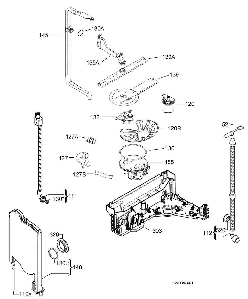

Questo è l'esploso della parte idrauliza. Le foto non mi sono arrivate.
esploso lavastoviglie xxl TT693
