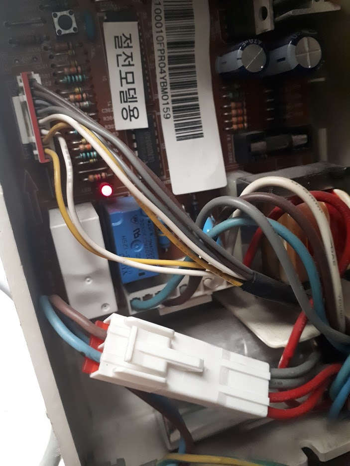

Poi ho visto che nella scheda elettronica c'è un tastino a cosa serve?

Normalmente il relè se non funziona il motore non parte neanche la prima volta, il condensatore laddove presente ha il compito di dare lo spunto in punti di fermo del motore particolari, quando il pistone si può trovare in una posizione in cui ha difficoltà a a muoversi. Se vuoi vedere le cause ed i controlli da eseguire segui questo articolo ed il video al suo interno.
Non ho presente la scheda ne dispongo dello schema, pertanto il tastino non saprei dirti. Se dovessi ipotizzare potrebbe essere quello di spegnimento del frigo, nel caso dovrebbe essere in corrispondenza di un tasto che trovi sul frigo che premendolo schiaccia il tasto della scheda.

 scheda frigo
Il tastino è quello in alto sulla scheda è tipo un reset l'ho premuto ed è ripartito subito per accedervi bisogna smontare il coperchio che potregge la scheda. Non ha nessun collegamento con l'esterno.
Inoltre il led sulla scheda lampeggia a ritmo costante rosso. Non saprei se esistono altre opzioni. Ora mi metto alla ricerca del manuale vediamo se esiste online.
