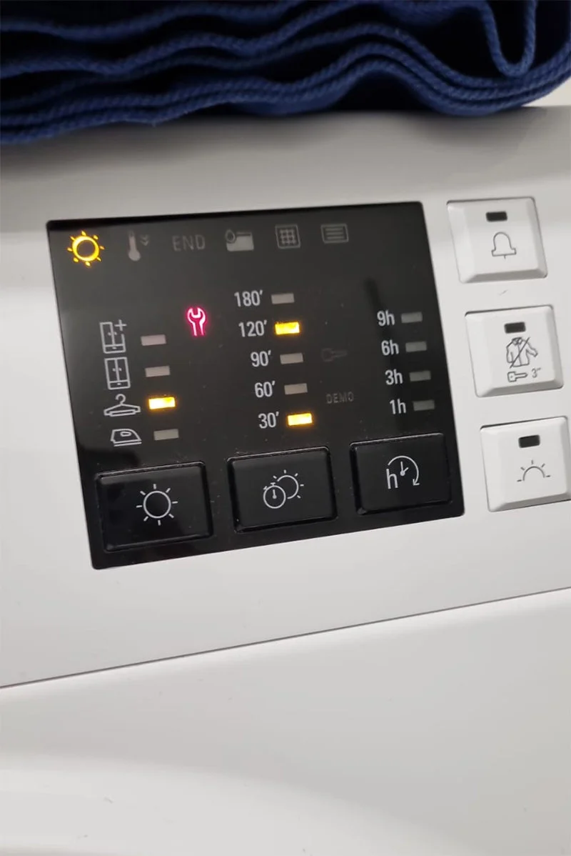

Salve. Sull'asciugatrice si sono accese delle spie (oltre al simbolo della chiave inglese)
Prima colonna il secondo dal basso
Seconda colonna il primo e il quarto dal basso.
Cosa significa tutto ciò?

Vedi se trovi una corrispondenza con questi cruscotti ed identiifca le spie. Se non c'è corrispondenza manda una foto del cruscotto a [email protected]. Nella tua asciugatrice dovrebbe essere restituito un codice di errore sul display. I filtri sono puliti?

Grazie per aver inviato la foto, guarda i codici di errore F ed E asciugatrice hotpoint,  che sono descritti gli errori.
Cruscotto asciugatrice Hotpoint

A quale errore corrispondono quelle spie?
Simbolo Amministratore Risposta inserita 10/02/2026 alle ore 16:09:38
Corrisponde ad F9 E2. Da descrizione è un errore del sensore del livello dell'acqua, vatti a guardare la descrizione nella pagina articolo linkata sopra. Puoi indicare il comportamento della macchina?
