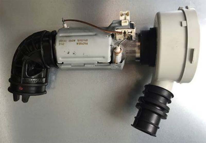

Hi una lavastoviglie Whirlpool modello Lympia. Ho appena cambiato la resistenza perché era bruciata e sostituita con la nuova  modifica....Purtroppo ora durante i lavaggi si blocca al.minuto 46 e non termina il programma. Fatto il test ma non da nessun codice di errore. Cosa potrei controllare?

La lavastoviglie è modello Lympia WP 75/3.
La resistenza è differente da quella originale perché il ricambio dato dalla casa madre ora è differente.

resistenza lavastoviglie lympia

Ho pulito la trappola dell'aria...il modello è quello con la valvola owi....spero di aver azzeccato il nome....purtroppo niente il programma si blocca al minuto 46 con la vasca interna piena....e la pompa che si attiva ogni 30 secondi.....creando vibrazioni e rumori ....ho fatto un video e proverò ad allegarlo.....

Purtroppo dopo 2 lavaggi andati a buon fine...il terzo si è nuovamente bloccato al minuto 46...con sempre lo stesso difetto...vasca interna piena....e pompa...quella collegata alla resistenza che parte ogni 15 secondi vibrando....per poi fermarsi e ricominciare.....l'unica soluzione è quella di resettare il programma, e avviare il primo programma da 11 minuti che credo sia solo quello di scarico.....
