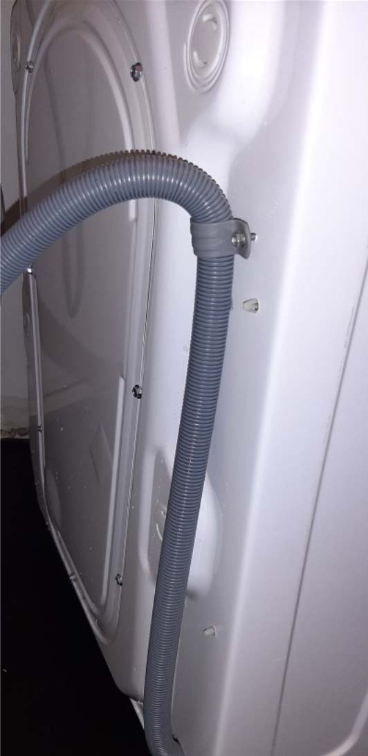

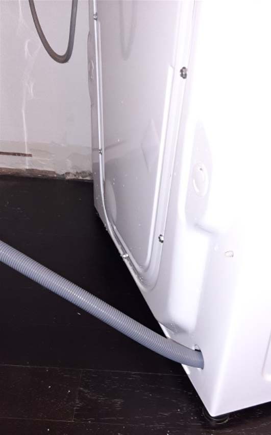

dunque il tubo di scarico esce dalla parte inferiore del telaio cioè dalla parte bassa della lavatrice, risale verso la parte alta scorrendo lungo il telaio della paratia posteriore della lavatrice, fissato di fabbrica con delle fascette stringitubo, ed il muro, muro sul quale ho fissato quell'aggeggio di plastica (non so come si chiama!) a forma di ferro di cavallo (foto 1)

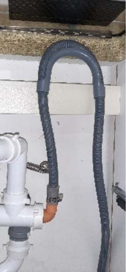

Dopodiché riscende a livello di pavimento, scorre lungo il pavimento per circa per circa 1,5 - 2,00 mt e risale per 60 cm dove c'è l'attacco del lavello per lo scarico acqua (foto 2).
Penso, ma potrei anche sbagliarmi, che il giro che fa il tubo di scarico sia corretto e nelle fasi di scarico sento ad orecchio l'acqua defluire nel sotto lavello.
Se quindi NON è la valvola elettrostatica, potrebbe essere una ostruzione magari anche parziale nel tratto di tubo che  va dalla lavatrice alla curvatura fissata al muro?

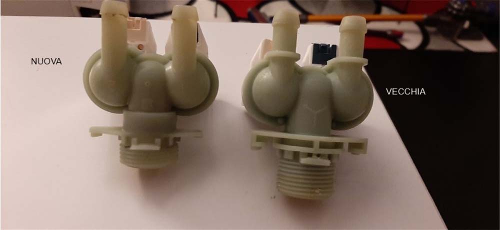

Ho anche pensato che la valvola che mi hanno dato non fosse nuova ma un pezzo di riciclo, in quanto era in un anonimo sacchettino, sembrava usata come puoi notare dallo sporco sedimentato nei punti di inserimento dei tubicini di gomma nera e leggerissimamente diversa dall'originale. Allego foto 3 dove la valvola a destra è quella vecchia, a sinistra la nuova.  La ho pagata 10 euro quando nuova dovrebbe costare circa 35 euro e temo sia un pezzo o fallato, o non originale, o non corretto per la mia lavatrice o di riciclo (e quindi potenzialmente rotto).

Simbolo Amministratore Risposta inserita 18/12/2022 alle ore 15:28:00
Probabile che l'elettrovalvola che ti hanno venduto sia usata, considerato il prezzo e la bustina!! Ad ogni modo credo che sia funzionanate esattamente come la vecchia.
Ti dicevo di fare le due prove per capire da dove arriva l'acqua. Difatti o arriva da sopra o da sotto, non ci sono altre possibilità. Con le foto che mi hai mandato, mi riferisco alla numero 2 vedo che il tubo, per quanto il percorso sia corretto, attacca in un punto più basso rispetto all'uscita dell'acqua, almeno così pare. In sostanza quando arriva acqua di scarico dal tubo bianco sopra e non si vede se ce ne sono altri collegati, l'acqua oltre ad andare verso l'uscita può scendre nel collo doca dove è collegato lo scarico. La pressione esertitata consente all'acqua di risalire dalla lavatrice. Magari è cosi da tempo e solo ora si presenta l'anomalia! Questo può dipendere da un intasamento verso l'uscita.
Direi di pulire questi tubi è monarli in modo che non possa esserci un ritorno alla lavatrice.

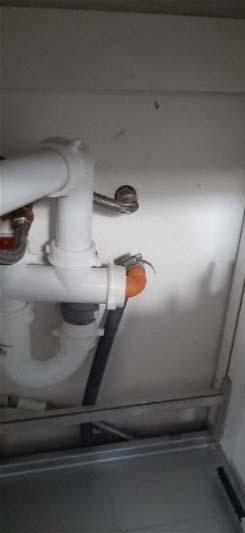

Allego foto su come ho modificato l’ingresso del tubo di scarico sotto il lavello, seguendo lo schema grafico riportato dal tuo sito

Mi rimane un dubbio però, passata la curva in prossimità del sotto lavello, il tubo scende fino al pavimento ed arriva alla lavatrice. A questo punto il dubbio è se devo far risalire il tubo come da impostazioni di fabbrica
Simbolo Lombardia Risposta inserita 19/12/2022 alle ore 09:12:13
Fra0607
da Milano (MI)
Oppure staccare la fascetta che lo fissa alla scocca della lavatrice e lasciare che il tubo entri con un angolo di  90 gradi rispetto alla lavatrice scorrendo lungo il pavimento.
Simbolo Amministratore Risposta inserita 19/12/2022 alle ore 09:21:31
Puoi lasciarla come in questa ultima foto, va benissimo, fa la salita fino a sotto il lavallo e poi scende.
