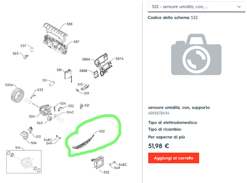

Quello indicato è il sensore della temperatura dell'acqua (sonda ntc) che può in alcuni casi avere funzione di rilevare la temperatura del riscaldamento. In questo caso la sonda è diversa. Ti allego il disegno così puoi vederla.
sensore umidita asciugatrice rex 4055572434

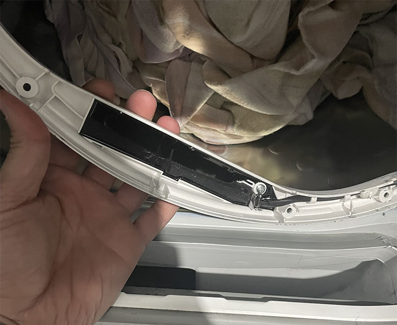

Ciao, credo di aver individuado il pezzo:
sonda umidità asciugatrice electrolux EW9H287DY
Volevo chiederti 2 cose, si cambia totalmente comprensivo del supporto che è avvitato sull'asciugatrice o devo togliere quella pellicola di protezione per pulire qualcosa.

Se ti riferisci al supporto bianco, rimane. Cambi solo la sonda di umdità che è la parte nera.

Ma la parte nera è incollata? Viene venduta con tutto il filo?
Grazie e scusami per le tante domande
Simbolo Amministratore Risposta inserita 12/04/2023 alle ore 09:19:14
Ho controllato e sembra che si venda tutto il pezzo, compreso di supporto bianco e filo con relativo connettore. Pertanto si sostituisce tutto il pezzzo.
