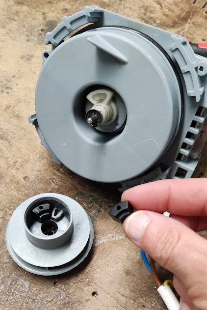

pompa lavaggio lavastoviglie hotpoint LFTA 41164A
alla fine ho smontato la pompa l'ho piluta e l'ho rimontata e adesso gira. c'è comunque un gommino che non so più dove va posizionato perché nello smontare mi è caduto. lo metto dalla parte opposta all'altro? immagino sia così ma datemi conferma per favore. la pompa fa un po di rumore quando gira ma dato che ha circa 10 anni credo sia normale.

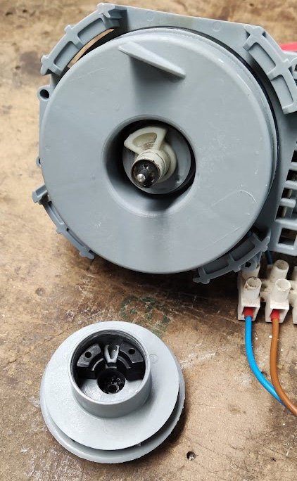

Io la rimonterei così
pompa lavaggio lavastoviglie hotpoint LFTA-41164A errore 8
Metto un po di grasso sull'alberino prima di chiudere?
