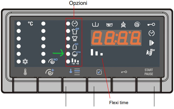

Simbolo Amministratore Risposta inserita 18/08/2023 alle ore 09:39:59
Guardando il libretto di istruzioni è indicata la presenza della opzione extra risciacquo, definita water plus. Direi di impiegarla per valutare il risultato al termine del lavaggio.
water puls lavatrice smeg
Infine una domanda, i panni sono ruvidi ed induriti alla fine del lavaggio o dopo che si sosno asciugati? Come e dove li asciughi nel caso?

L'opzione extra risciacquo può essere utilizzata solo nei lavaggi non nei risciacqui. Lavo da una vita e ho avuto almeno tre lavatrici prima di acquistare questa. So lavare e anche bene. Mai usato detersivo in eccesso e detersivo di ottima qualità. Anticalcare di qualità ad ogni lavaggio. Ammorbidente a fine ciclo, anche quello di qualità. No carico eccessivo cestello. Scelta programmi adeguata a sporco e tipologia indumenti. Mai avuto problemi con lavatrici precedenti. Sempre avuto bucato impeccabile e morbido. Asciugatura prevalentemente in casa, soprattutto per biancheria. Provato anche ad effettuare qualche risciacquo supplementare ma il risultato non cambia. Ad ogni ciclo aggiuntivo di risciacquo si può notare, anche al termine del programma, sempre un quantitativo assurdo di schiuma residua nella gomma dell'oblo' e sul vetro all'interno, come se i panni di fatto non fossero stati risciacquati. È intollerabile vista la cifra spesa per l'acquisto di questa macchina.

Scusate, rileggendo sopra, non mi sono spiegata bene per quanto riguarda l'opzione extra acqua: intendevo dire che è selezionabile soltanto nei cicli interi di lavaggio ma non nei risciacqui singoli.
