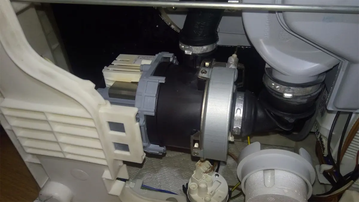

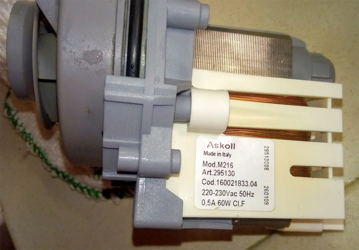

proverò a raggiungere la pompa. Ti chiedo. Cosa può evenutalmente essere causa di ostruzione? La pompa di scarico e rilancio è la stessa o sono due pezzi distinti? Ti invio foto per capire meglio dove intervenire.
elettropompa lavastoviglie indesit dif14
componentistica lavastoviglie indesit dif14

Le due, sono entrambe due pompe elettriche, ma sono distinte, una serve per lo scarico l'altra, quella di cui stiamo discutendo per la spinta dell'acqua all'interno della lavastoviglie. I due link che mi hai mandato per email, si riferiscono alla stessa elettropompa, sulla è innestata la resistenza, la seconda è sola la pompa. Il primo è un ricambio usato il secondo nuovo.

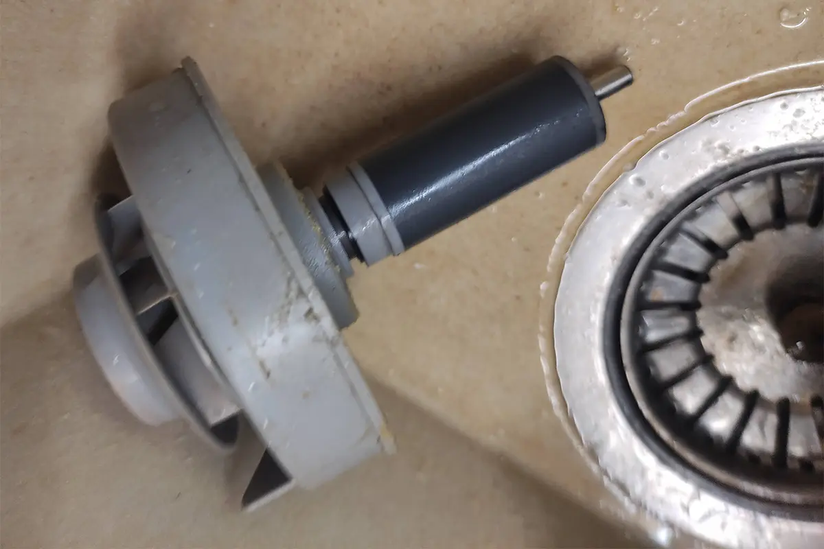

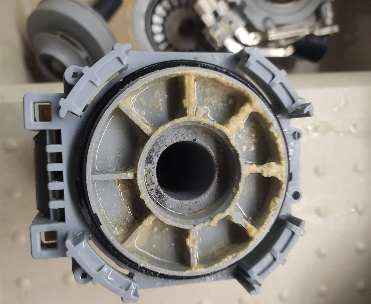

Ciao. Ho smontato la pompa. Sganciata dal pezzo nero ho estratto la girante magnetica. Era piena di residui grassi. Dopo una pulizia del tutto e riassemblaggio ho fatto già diversi lavaggi. Problema risolto. Grazie per le indicazioni. Ti invio foto.
lavastoviglie indesit tif 14 elettropompa sporca
elettropompa sporca lavastoviglie indesit tif 14

e niente...dopo diversi lavaggi. oggi nuovo blocco delle spazzole. mi sa tanto che acquisto una motopompa nuova.
Simbolo Amministratore Risposta inserita 12/10/2023 alle ore 08:16:47
Lo sporco mostrato difatti non sembrava essere tale da poter bloccare la pompa. La stessa potrebbe essere anche non correttamemete collegata allo spinotto di alimentazione o semplicemente non funzionare bene. Pertanto prima di sostituirla controlla il cablaggio che l'alimenta e poi ti tocca cambiarla.
